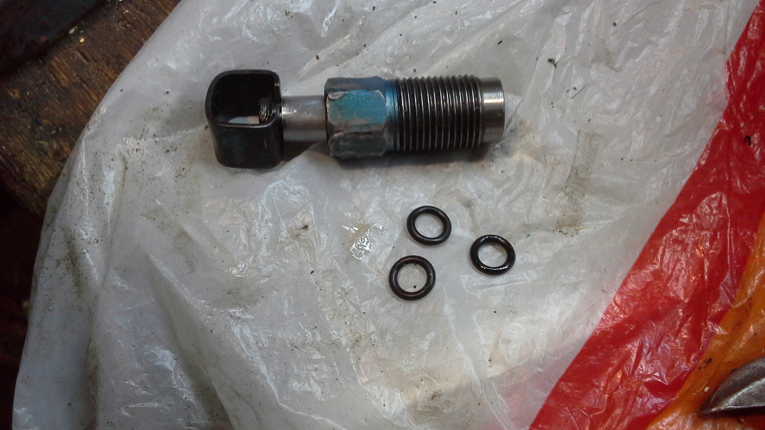

Закупил на Али универсальный регулятор давления топлива. Буду его вживлять, а родной уберу. Хочу немного поиграть с давлением - у меня зашкалила долговременная коррекция.Прикрепленное изображение
А, что значит "поиграть с давлением"? У этого, что ли есть возможность менять величину регулируемого давления?
post Jan 12 2017, 11:39 AM
Винтик справа и есть регулирующий, а гайка для контровки. Хочу проверить - а что если у одинадцатилетних форсунок производительность снизилась, поэтому мозги задирают долговременную коррекцию. Если поднять немного давление увеличится скорость потока и расход - долговременная должна пойти на убыль и лампа "чек" погаснет.

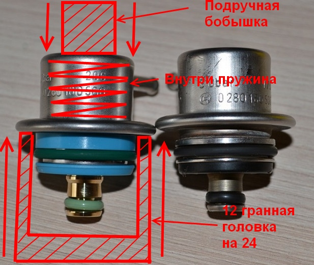

Мож кому пригодится. Обнаружил на свечах белый налет. Это признак бедной смеси. Поменял лямбда-зонд, помогло, но не особо. Померил давление в рампе. Со снятым вакуумным шлангом с регулятора - 2,6 Бар. А должно быть 3 Бара.
В книге, кстати, описывается проверка регулятора давления. Нужно пережать обратку и посмотреть возрастет ли давление. Если возросло хотя бы до 4 Бар, то топливный насос в порядке, а регулятор давления сломался.
Х.з. почему вечный регулятор давления стал барахлить. Может быть я его раньше выковыривал из рампы отверткой и деформировал. Может быть излишне резвый бензонасос продавил пружину. Я думаю, что некоторые догадываются о принципе работы регулятора давления. Внутри стоит мембрана и пружина. Если пружина по каким-то причинам просела, либо корпус регулятора вытянулся в длину, то давление в рампе будет слабеть.
Поджал корпус регулятора на прессе. Хотя можно это сделать в больших тисках. Поставил регулятор на место - давление стало 3,1 Бар. Что соответствует допуску.
