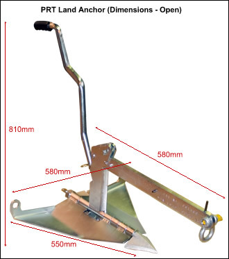

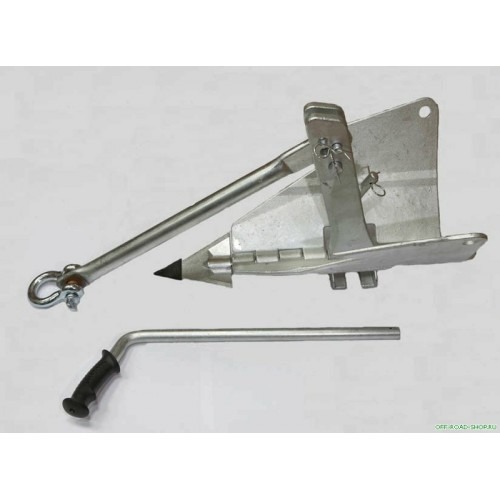

Прикрепленное изображение Прикрепленное изображение ,разборные и сами зарываться будут.А нагрузку высчитывать надо,и от почвы зависит.Примерзший брюхом в глине танк 120 тонн не взяли( БТС-2 и два полиспата B093.gif ).
