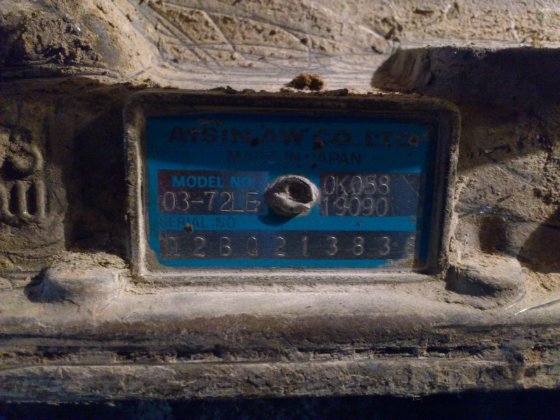

у меня кия гранд спортедж 2.0 тди автомат.Какая стоит коробка и как она называется?
kia grand sportage автомат 2.0 tdi 2000г. кореец

Стоит японская айсин.
"Кореец" 2002 автомат TDI

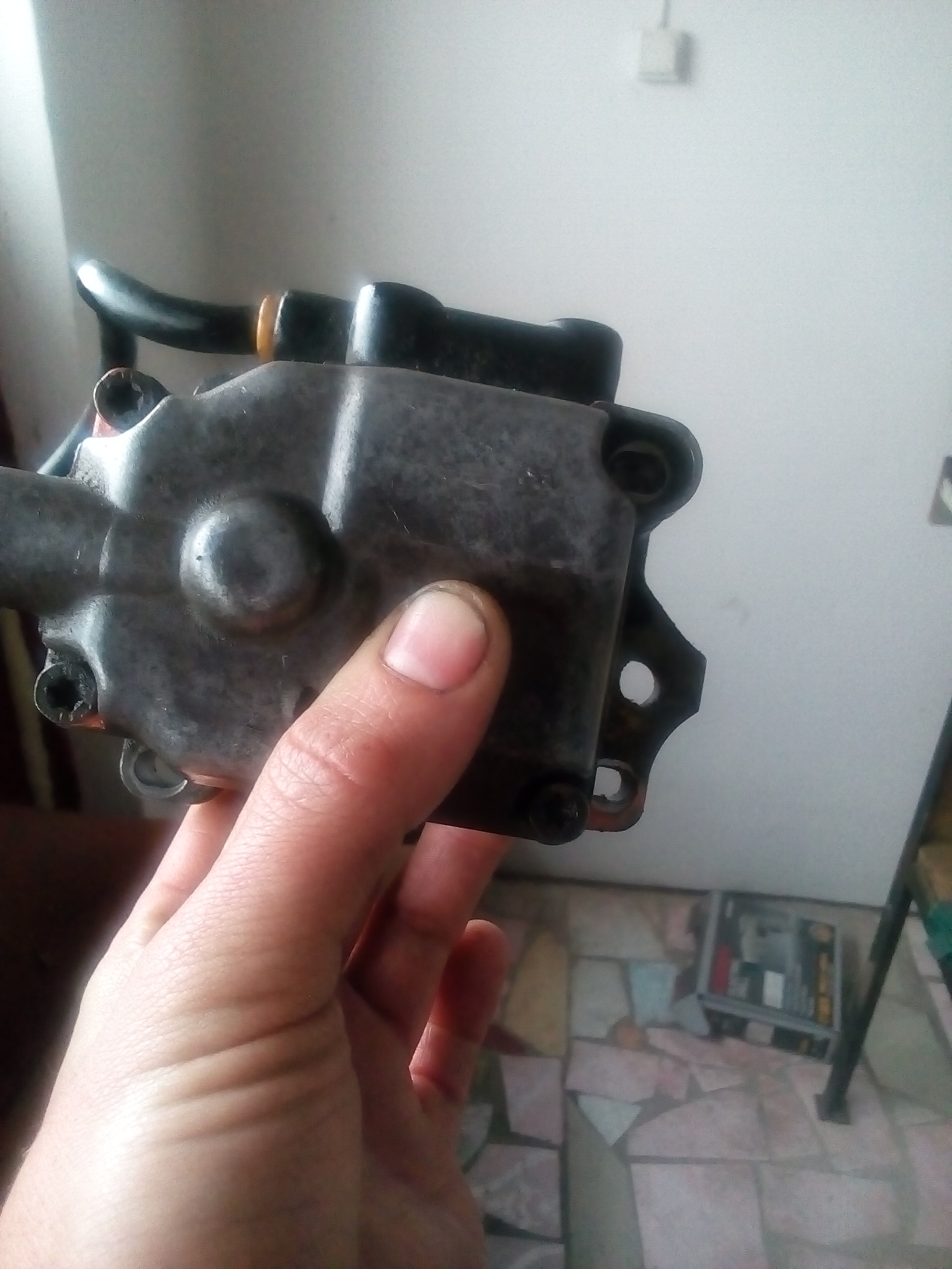

как бы вам объяснить,сверху стоит крышка куда закручивается обраточный штуцер откручиваешь 1 передний правый болт под шестигранник на 5,а остальные три ниже крышки там увидешь только сильно не откручивай,а то соляра побежит заводишь машину и молотком потихоньку бьешь по бошке тнвд к кузову добовляешь к радиатору убавляешь по тахометру 950 оборотов поставь и нормально будет. Я бы прислал фотку но я свой тнвд переделываю на механический.

Коробка стоит RE4R01A/B.

я не про зажигание а как добавить топливо на электронном тнвд.

смотри на фотках где нет болтов ими и откручивается башка.
