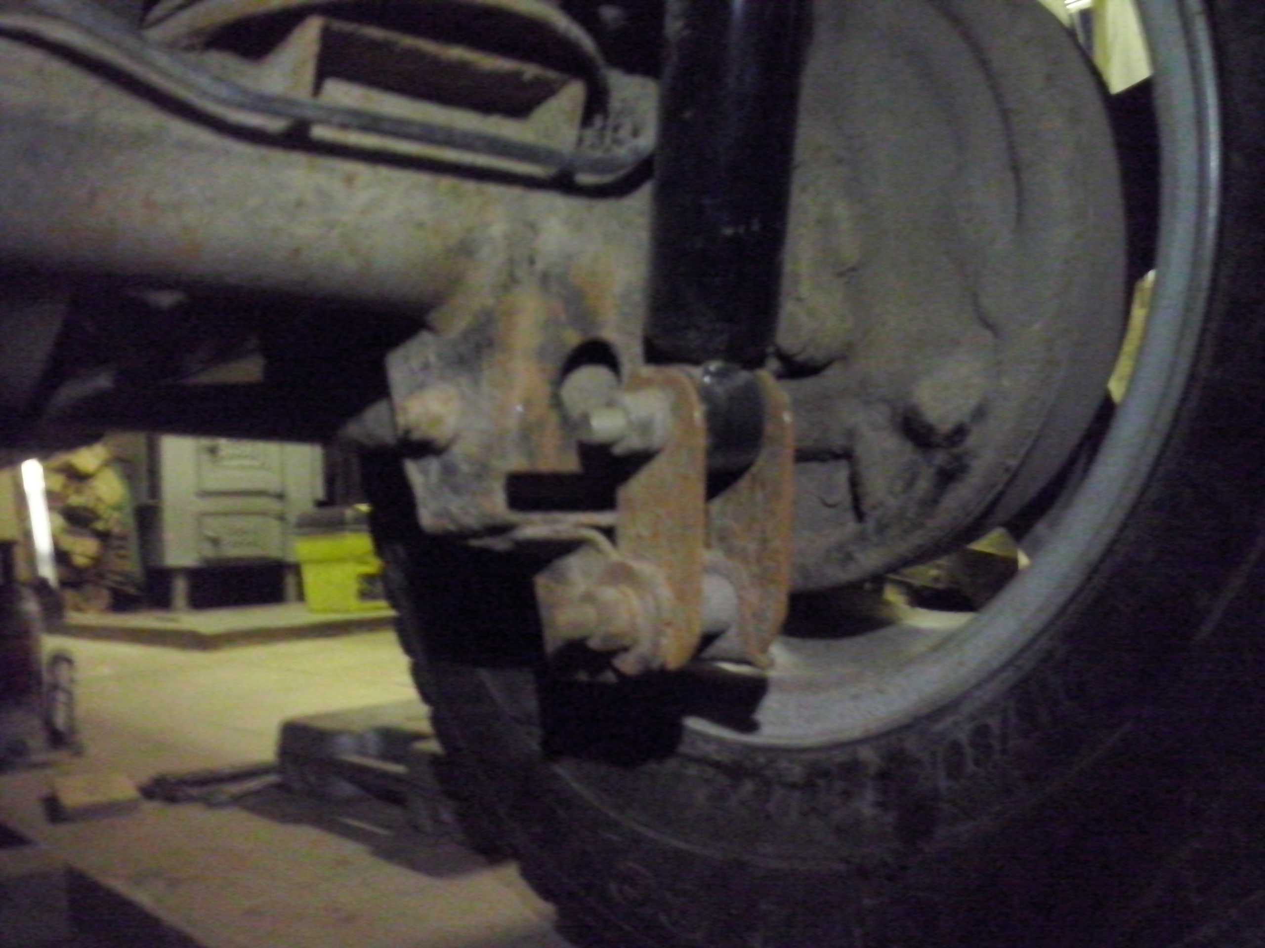

Закроил, взял недорогие аморты на зад. Мож кто ездил на таких? Ходят (без говен) долго или как?Прикрепленное изображениеПрикрепленное изображение Типа волговских. Длинна без верхней шпильки вотПрикрепленное изображение До этого стояли САКС. Долго ходили. Так как авто лифтанутое делал на шпильки удлиннители. Но в этих шпилька толщеПрикрепленное изображение Да и раскручивались они пару раз.... Сделал такПрикрепленное изображение Почесал репу... не красиво, да и борода всегда из травы на этих ушах висит. Срезал нафиг и переварил крепление вышеПрикрепленное изображение ... biggrin.gif Надо было сразу так сделать. Не тратить время и силы на всякие сопли...
