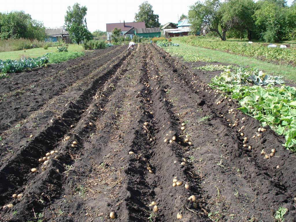

Картошку убрали. Мотоблок хорошо потрудился, помощь значительная.
Им выпахивал картошку, на нем и свозил ее с огорода в сарай.
После уборки картошки засеял огород горчицей, забороновал мотоблоком.
