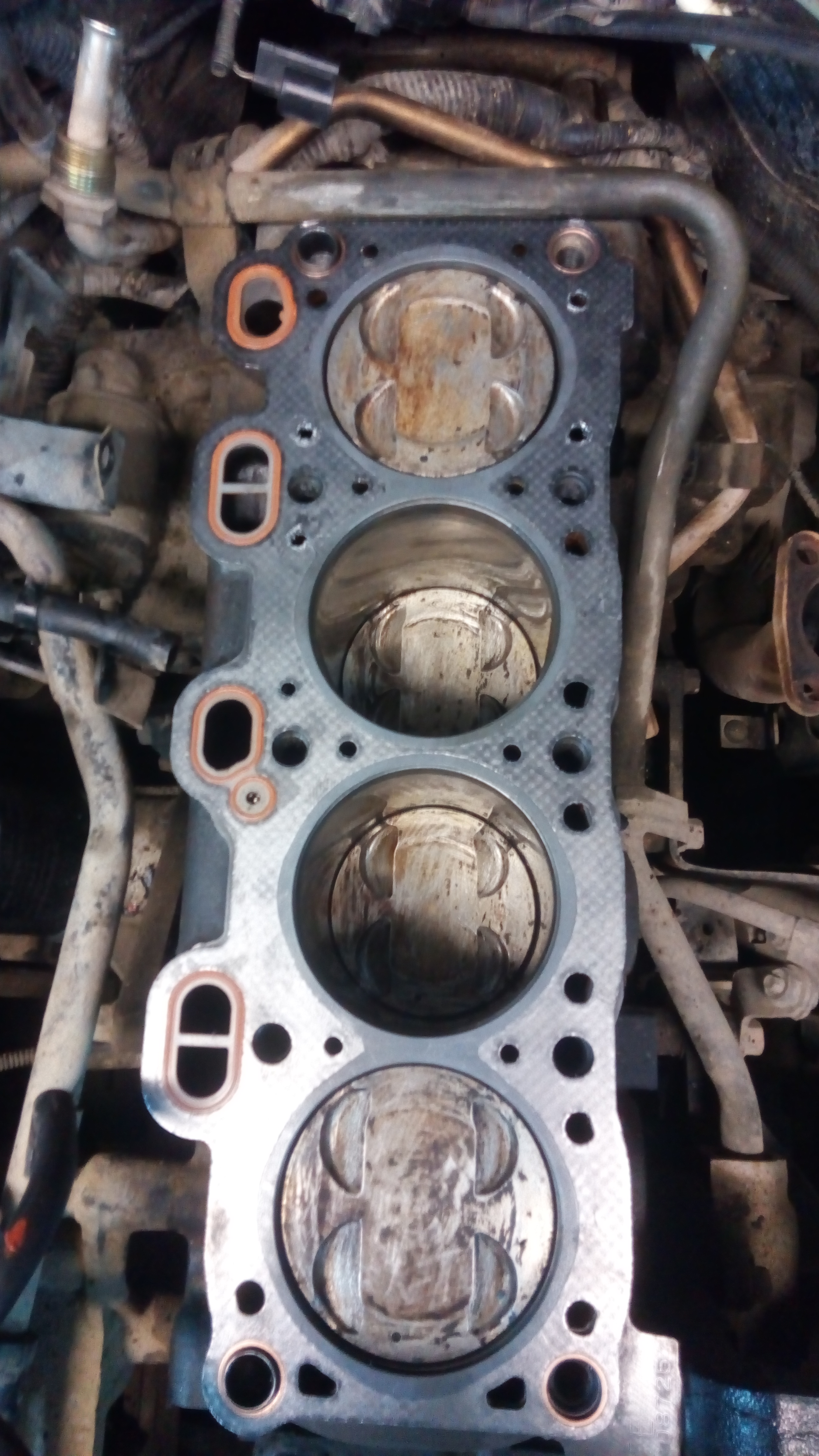

Ставил ELRING 540.440. 1180 ре. Голову отдавал в ремонт для притирки клапанов. Сказали шлифовать не надо. Сам смотрел металлической линейкой на ребро, проходил с усилием тонкий листок бумаги для принтера. Щупов под рукой не было. Голову пока не снимал, езжу помаленьку. На холодную нормально. Вентилятор работает нормально ( перегрева нет). Если долго не глушить, на месте, тогда начинает давить антифриз в радиатор с мелкими пузарями. Потом, когда выгоняет антифриз через расширительный бачек, начинается перегрев. Оно было и до замены прокладки ГБЦ. Купил машинку с нерабочей виской. Перегревы у пред. хоза. были. Может это и не прокладка а трещина блока или головы, повторяю еще не разбирал. При осмотре ГБЦ (8 месяцев назад), трещин не заметил. Опрессовывать голову негде у нас. Их (трещины) вообще можно увидеть (через лупу например). Хочу заказать ремонтную ГБЦ в сборе из Кореи.
Или пока не стоит?
Фото предыдущего разбора прилагаю. Прокладочка видимо МАЗДА. У них помпа с другой стороны. И антифризные дырки другие. Были дополнительно проковырены дырки на 4 цилиндре (лохматые края, их видно на фото).
А вот любое "кроилово" с прокладкой ГБЦ ведет, в конечном итоге, к "попадалову" с повторным разбором и ремонтом.

Цитата(Panzer38 @ Sep 19 2017, 11:29 AM) *
К тому же если такая картина была и ДО замены прокладки.
НЕА. Кроилово кроилову рознь. Просверлить правильную дырочку, для лучшей циркуляции антифриза считаю не критично, а даже на пользу. А при покупке конечно надо обращать внимание на дырочки. Продавцы пишут Прокладка ГБЦ КИА, а она на самом деле МАЗДА. Сразу после замены прокладки ГБЦ, да и теперь то-же, после поездки. Если открыть капот слышно в полной тишине мелкое подбулькивание.
