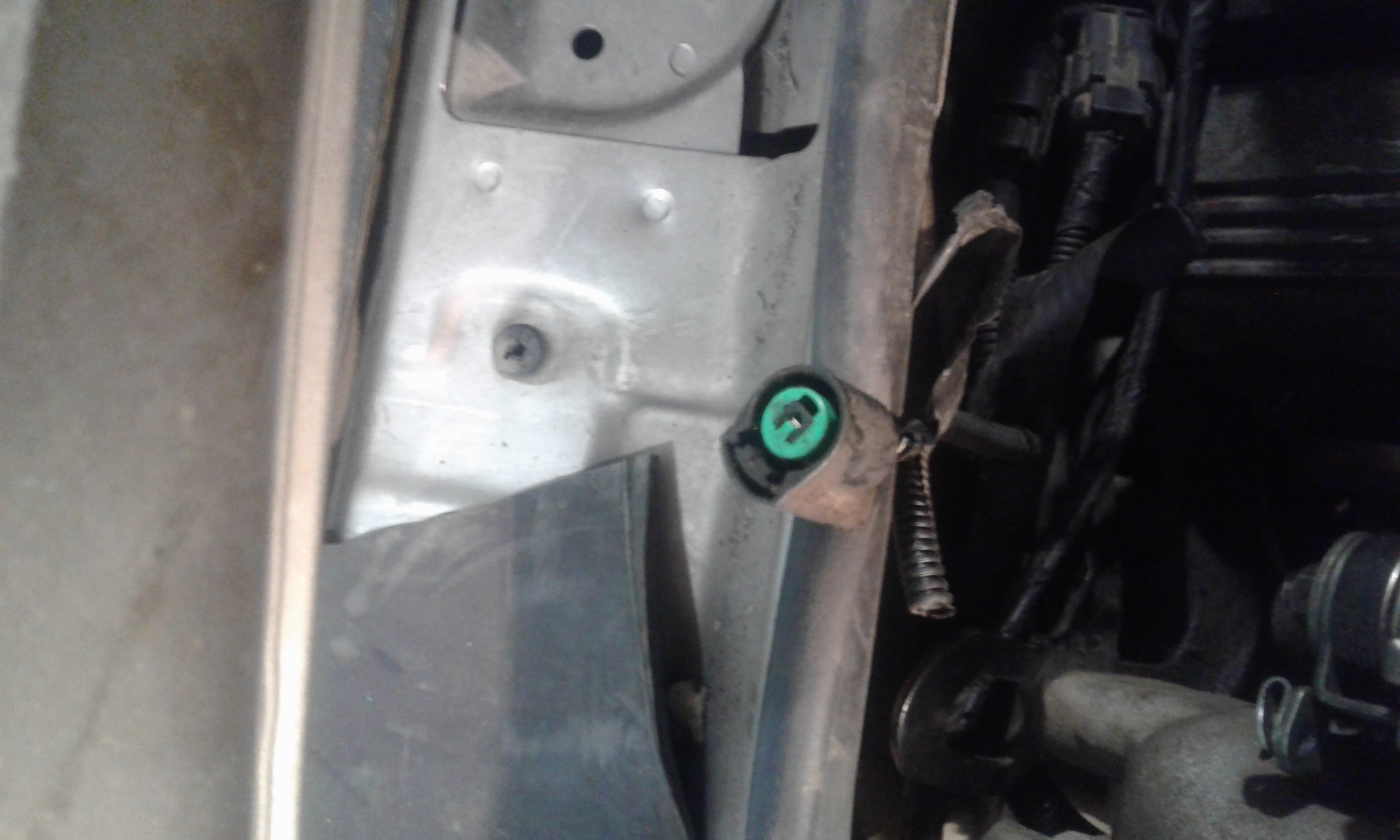

сфоткал фишку вот она нижеПрикрепленное изображение вот эта фишка,, куда её подключить подскажите пожалуйста dumai.gif
так- похоже она и , идёт одноконтактная?
если так то я извиняюсь,, что посчитал что эта фишка двух контактная
конденсатор я знаю где стоит вкурсе,,там в районе датчика распредвала такой бочонок цилиндрический
так с него это?
так получается,, тогда ,,выходит похоже что мастер не прикрутил сам конденсатор,,. к датчику распредвала,, я шурудил провода- за клапанной крышкой и ничего не обнаружил там sad.gif

Да фишка кондера, 100% Кондер к датчику распредвала крепиться и при разборе всего, можно легко забыть где он был =)
