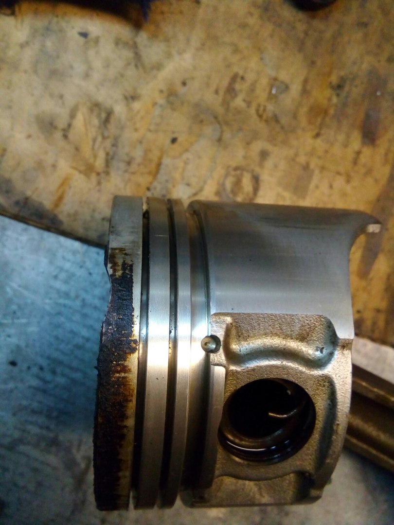

Всем привет! Кароч, капиталка. 2.0, 128, 16 клапанов, пробег 175000км. Разбор значит мотора, осмотр. И при первом взгляде нет сильных видимых признаков износа, смотрим поршневую - там все же цилиндры не ровные. Смотрим сами поршни - а под кольцами нет дренажных отверстий. Вернее, есть начатые. Будто кто-то начал сверлить и не досверлил, дрыка так и не получилась. И так не всех поршнях blink.gif
Это у нас так нормально..?

Мож там такая система dumai.gif , нижняя канавка не сплошная dumai.gif . B020.gif

Вопрос в том, почему нет сквозных отверстий. Через них изнутри масло должно попадать на стенки цилиндра и тут же сниматься кольцами. мужики в сервисе сказали, что такое вообще первый раз видят blink.gif

Отверстия дренажные, всё наоборот B228.gif .Снятое кольцами масло через них уходит в поддон , заодно охлаждая поршень.В З.Р. статья была хорошая B228.gif :на VW polo уменьшили диаметр этих отверстий,стало их за сервисный интервал закоксовывать - стал масложор B228.gif .Увеличили опять, нормально стало B020.gif .
Пи.Си.: глянул поршень ( как на фото- на грузовой менял летом), нету отверстий B228.gif .Двигун D4DD хундаевский(аналог D34 мицубиси).Масло не жрал и не жрёт. Кольца маслянные составные.B020.gif Значит так надо B228.gif biggrin.gif .

Цитата(saranchatii @ Nov 19 2017, 03:21 PM) *
ну, на подобие.
вообще то стенки цилиндра смазываются путём разбрызгивания масла через отверстия в шатуне
кал 2006 гранд 2.0
post Nov 20 2017, 12:27 AM
blink.gif В шатуне отверстий два- принять масло от вала, и передать на палец поршня B228.gif . Других не наблюдал B093.gif B020.gif .Али новая разработка какая dumai.gif . B020.gif

так я не про шатун, а про поршень.

Мотор масло жрал, кольца закоксовывались?
И сколько конкретно выработка на цилиндрах и откуда уверенность в честном пробеге? Щас модно с 500 т. км смотать до 200 и впарить лоху.
По идее дырки должны быть. Китайцы просто не досверлили.

Кольца, кстати, живые были, не особо залегшие.
Масло жрал, последний раз из трубы сажа начала лететь.
Машину купили в 2017 году с пробегом 44000, сама машина с 2006 года. Не думаю, что тут крутили пробег, чо его крутить. Дырок нет совсем.
и что я не правильно написал ? через какое отверстие смазывается стенка цилиндра? не разбрызгиванием же лопаткой как в мототехнике
в догонку для *быстрых* любителей критиковать - картинка из мурзилки , отверстие для смазки стенок цилиндра

Да не про эти отверстия речь B228.gif .А про те, которые в канавке поршня для маслосъемного кольца находиться должны B228.gif . B020.gif

Вот фото, господа.
да не должны! всё зависит от конструкции.в данном случае масло отводится через канавку вниз а не внутрь поршня.
а моя картинка для тебя - ты ж не видел такого решения?)

Цитата(saranchatii @ Nov 22 2017, 03:34 PM) *
Вот фото, господа.

Цитата(saranchatii @ Nov 22 2017, 04:24 PM) *
да - масло стекает по отштамповке около пальца
Вот и пришли к истине B228.gif biggrin.gif .А из сервиса такаго беги 39a.gif B020.gif

хорошо, давайте по-другому. Недосверленные отверстия слепые, не сквозные. И чо эт дает?! dumai.gif что есть они, что их нету.
Удаляемое кольцом масло , через них сливается в поддон по наружной стенке поршня B228.gif .Если бы маслосъмная канавка на поршне была сплошной, то отверстия были бы сквозными(1.3-1.5мм).И масло стекало бы по внутренней стенке поршня 1111480105.gif . B020.gif Стенки цилиндров эти отверстия не смазывают!!!
99% у тебя скрученный пробег. Сейчас все скручивают, ибо наивных лохов через одного.
Скорее всего у тебя тупо естественный износ цилиндров и поршней.
По поводу отверстий - зависит от конструкции мотора. Если смотреть на твое фото, то по мне - маловато узкоглазые сделали отверстий для отвода масла. Там должно быть штук восемь дырок насквозь. Несквозные отверстия тоже отводят масло, т.к. просверлены с большим заходом на юбку. Не понятно, почему конструкторы так сделали, видимо были какие-то причины.
