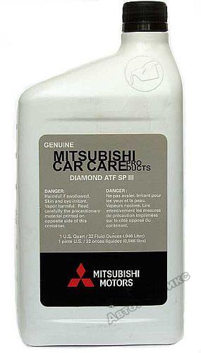

Номерок незнаю, ATF mitsubishi, я его и в гур залил, брал коробку в ней 12 флаконов по литру, как раз на полную замену. Насколько знаю автоматы наши mitsubishevskie поэтому и масло брал это.На фото же видно... B128.gif

Цитата(Аля @ Mar 27 2011, 12:28 PM) *
наши автоматы не митсубишевские, а японские - фирмы айсин, такие ставились на сузуки и тойота, и может еще куда
