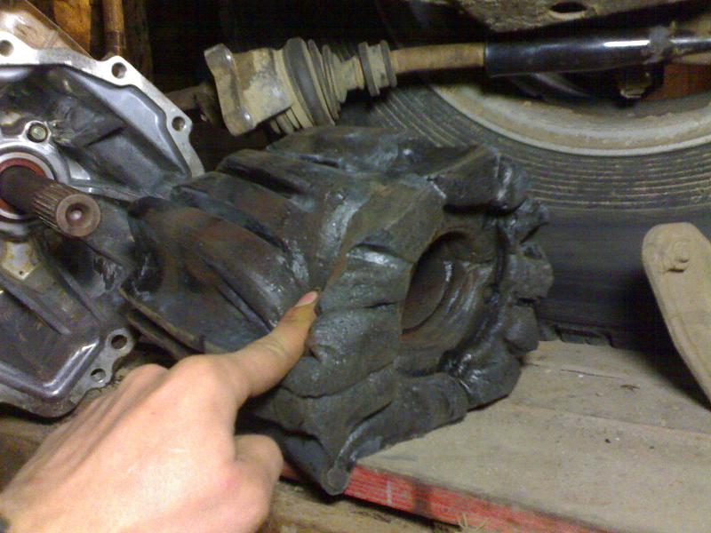

kostetik
post May 29 2007, 07:06 PM
шахтер-кольцевик
Сообщений: 2,599
Регистрация: 8-February 06
Из: Москва,и обл.
Пользователь №: 1,311
место дислокации: м.Сокол
вот черная штучка мягкая, наполнитель и звуко-виброгаситель...
красным кружком показана направляющая по которой при демонтаже нужно будет постучать акуратненько молоточком...чтобы раздатка отошла от коробки!
только без фанатизма кругом хрупкий силумин!
стучать через что-то подходящее по диаметру, со стороны раздатки в сторону коробки,тоесть бить в сторону двигателя, а не наоборот загонять направляющую в корпус раздатки)))
