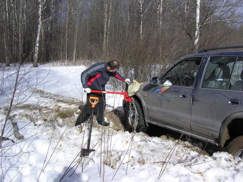

Вот. Сегодня испробовал "приспособление" к Хай-джеку для поднятия машины за колесный диск.
Идея проста - цепь для ручной лебедки (она уже у меня была) и две такелажных петли (не знаю точно как они называются)
В результате получаем такую конструкцию:
Потом цепляем петли за колесный диск и вперед! ... точнее - вверх! К свободе!
У этой конструкции, по-моему, есть преимущество перед "фирменным" девайсом - можно менять длину цепи. И еще - цена. et.gif
Осталось только придумать, как зафиксировать цепь на клюве хай-джека, чтобы она не могла слететь ... хотя это и так маловероятно ...

Страшновато висит)))

В одном из номеров толи 4х4 толи полный привод. Штука удобная только на прямой . sorry.gif

Ой стрёмненько....
А на болоте ребята - это не вариант, поверьте мне, только на асфальте. B056.gif

Это и понятно, что на болоте этот вариант вряд-ли прокатит,..... но вот на глухой лесной дороге, в колее, когда машина лежит на брюхе .... fa.gif будь у нас тогда весной возможность так поднять машину - не пришлось бы два с половиной часа выкапывать грунт из под днища B228.gif
По совету Panzer38 (огромное спасибо) сделал "лифт-мейт" к купленному "Джеку". Купил 2 такелажных карабина, петли остались с альпинисткой молодости.....ну впрочем и всё biggrin.gif
Буду дорабатывать (упор безопасности в колесо)
Вопрос:
В срочном порядке буду мутить опору под "Джек" в переднем бампере.

Вопрос:
а дальше снова качаешь ручкой.
постой - машина что - до сих пор на домкрате?????

Нихт... Мафына дома в гараже... Поднимали 30-ти тонным краном...(в мечтах) До всего додумывался опытным путём... не стыдно признаться, пользовал Джек первый раз в жизни...

Я пользую простую веревку,связанную кольцом (обрывок буксирного троса). Делаю так: кольцо пропускаю за две ВЕРХНИЕ спицы,и накидываю на клюв два конца кольца biggrin.gif (чуть сам не запутался,надо если кому - могу сфотать). Клюв упираю в покрышку,пятку повозможности ближе к колесу.
Гарик! открути нах верхний кллюв с джека,машина с джека часто падает и этой кочергой ты себе понаделаешь делов! B020.gif

Цитата(ГАРИК @ Apr 4 2011, 06:46 PM) *
На крюки народ советует подобрать куски резинового шланга, чтоб диск не царапать Ну и между джеком и крылом что-нибудь подкладывать надо, на всякий случай. Верхнюю петлю желательно ставить вертикально(уже написали).
Про упор безопасности очень интересно, есть идеи?
Принял. Именно это я сразу сделал: скинул нах клюв, думаю на основн. клюв серьёзной резиной заделаю... Это было первое общение с Джеком и лифт-мейтом... Я обучабелен (всё-таки - технарь) Заразился... Думаю чёнить придумать для обеспечения безопасности данного процесса (для кузова)

Видел на форуме... Смысл: На крюк одеваешь тупой предмет. петлю рассчитываешь, чтобы крюк упирался в колесо: - статическая система: нецарапает, и... ничего!

Если честно хай-джек со всей этой байдой - это "пять баллов". По шкале где "единица"это штатный домкрат, а "десять" это силовой бампер+джек biggrin.gif . Так,что расти есть куда B162.gif .Я когда начал джечить спереди и сзади,забыл даже где лежит моя "петелька" biggrin.gif
