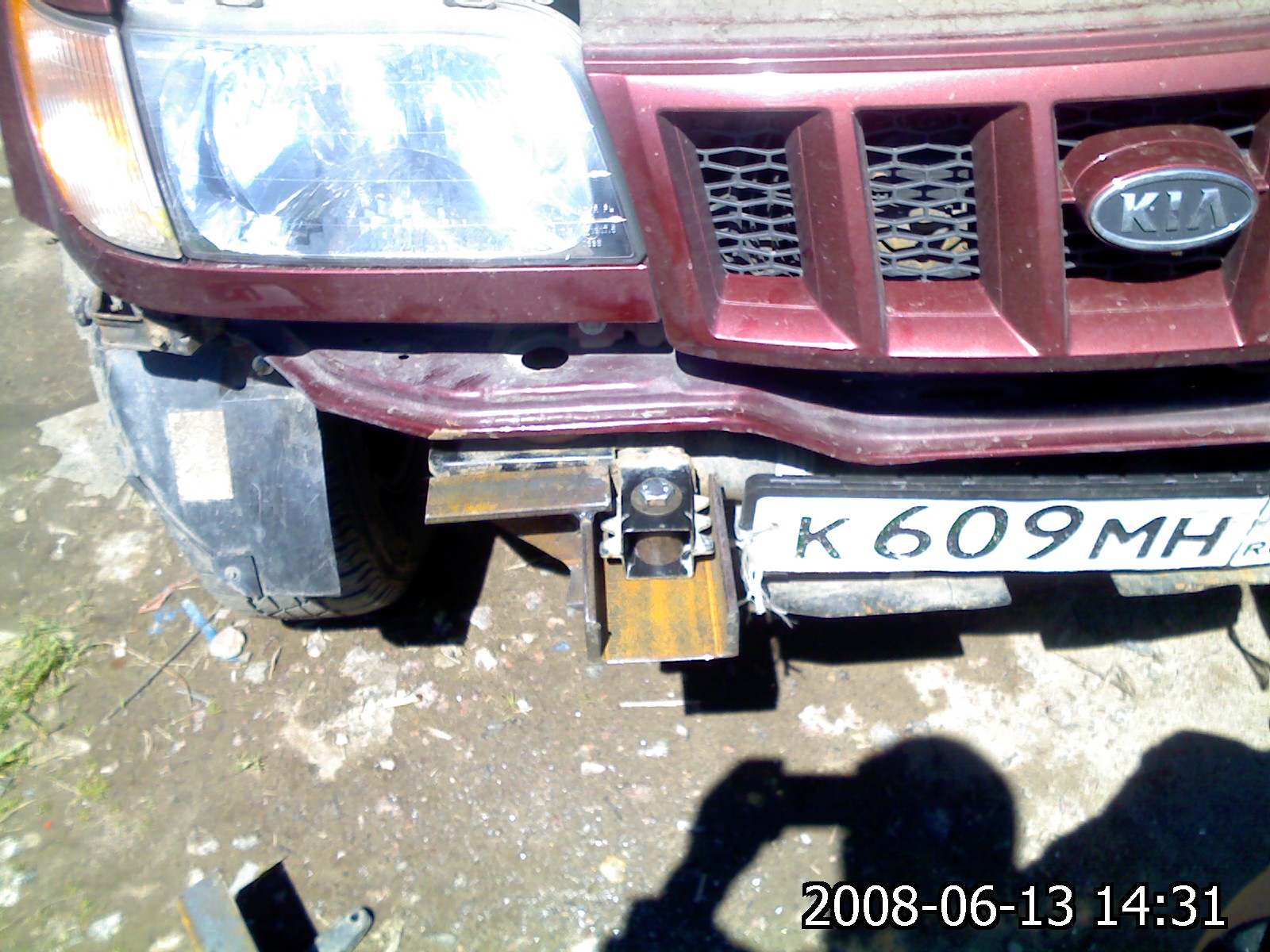

post Jun 13 2008, 09:44 PM
Силовой бампер скрытой конструкции готов.
Осталось покрасить и надеть скорлупу.
Спасибо Костику, Владу и Саше Гудричу за идеи и предоставленные материалы rulez.gif
В конструкцию внесены изменения, в результате чего он стал полностью съемным и при этом посадочные места усилителя не страдают B162.gif
Все сидит совершенно железобетонно. Джеком поднимается на ура, ничего не играет.
