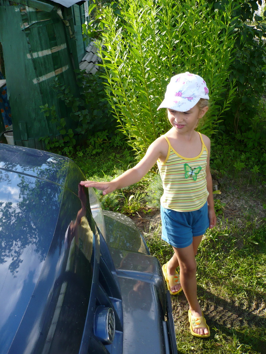

И еще вот реализовал давнюю задумку - запылил антигравием передний край капота и крыльев.
А то куча мелких сколов уже стала напрягать.
Вообще-то сделать ЭТО надо было практически сразу после покупки....
Спортяга как-то более сурово, что-ли выглядеть стала ...

А что это за антигравий? Марка?

Прозрачный "Антигравий" Hi-Gear. В баллоне.
Напылил в несколько слоев. А границу наметил малярной липкой лентой. ... и еще весь капот, лобовое стекло и бампер с решеткой закрывал, а то распыляется все это по большой площади.

Спасибо, у самого та же канитель. На фотке не очень видно - эстетично смотрится?

Будет лучше если данный участок зашкурить потом загрунтовать, нанести слой антигравия и сверху покрасить! Эластичность он не потеряет! А пропускать воду и скапливать в шершавой поверхности грязь перестанет B228.gif
