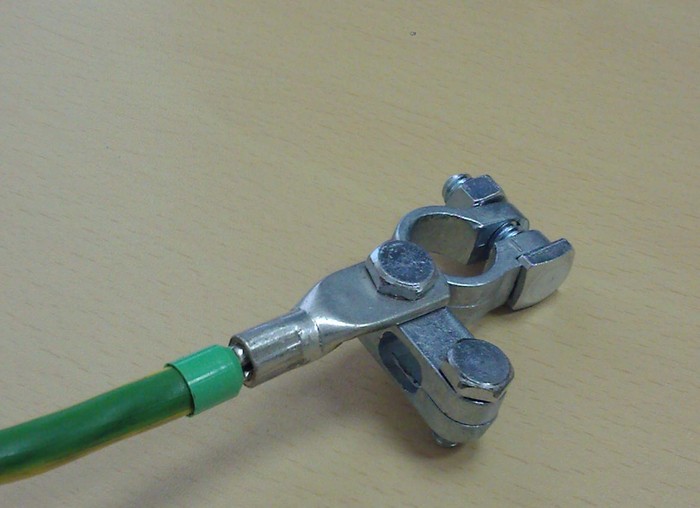

Пришла пора. Штатная клемма пошла трещиной и на максимальной затяжке уже не держится - слетала за месяц уже три раза, слава богу, вроде без последствий.
Надо поменять, но вот по процедуре пока не определился. В магазинах везде лежат клеммы от ВАЗов, с болтом для зажима проводки. А у нас клеммы в обжимку так-то. Вот никогда не имел дела с проводкой на сотни ампер и вааще группа электробезопасности 4-ая, тобишь, умею только пальцы в розетку не сувать.
Как же правильно проводится процедура заделки многожильчатого провода в ВАЗовскую клемму? У меня ВАЗа под рукой нет, посмотреть не могу, простите. Думаю, ктото здесь да имеет такой опыт? 32a.gif

Как правильно на Спортаже делать незнаю, а на паджере банально откусывали старые клеммы, зачищали провод и ставили новые, с винтовым зажимом.

Ничего страшно здесь нет. Можно, вполне, использовать ВАЗовскую клемму.
Два варианта заделки конца кабеля под зажим кабеля:
1. Лучший - облудить зачищенный конец припоем. Однако, сделать это непросто, в силу толщины кабеля. Паяльник для этого негодится, даже очень мощный. Это сделать можно следующим образом: расплавить в консервной банке немного свинца (можно от старого аккумулятора, или припоя) и опустить в него на 3-4 сек. смоченный флюсом конец кабеля. Флюс можно купить готовый или приготовить самому: в спирте растворить немного канифоли и таблетку аспирина.
2. Плотно обмотать зачищенный конец кабеля луженным медным проводом д. 0,6 - 0,8 мм.
В крайнем случае можно просто зажать очищенный конец кабеля в клемму. Но это 3-ий вариант... худший.

Сделал так. Разжился у наших энергетиков кусочком силового кабеля гдето 6мм сечением, хиленькими наконечниками, люминиевыми похоже, и лужеными медными наконечниками DIN 46235. Ну и клещами обжимными. Кабель оконечил люминиевыми, оные уже обжал в луженых наконечниках. Промежуточный наконечник пришлось воткнуть потому как просто жилы в луженой обжатой держались далеко не прочно. Прикрутил на болт к свинцовой клемме, см. фото, после установки на машину стыки наконечников с кабелем обмазал литолом. Ну, дай Бог, поживет сколько-то... Шнурок получился длинный, примерно 20см, другой конец на такой же луженый наконечник к массе прикручен.
