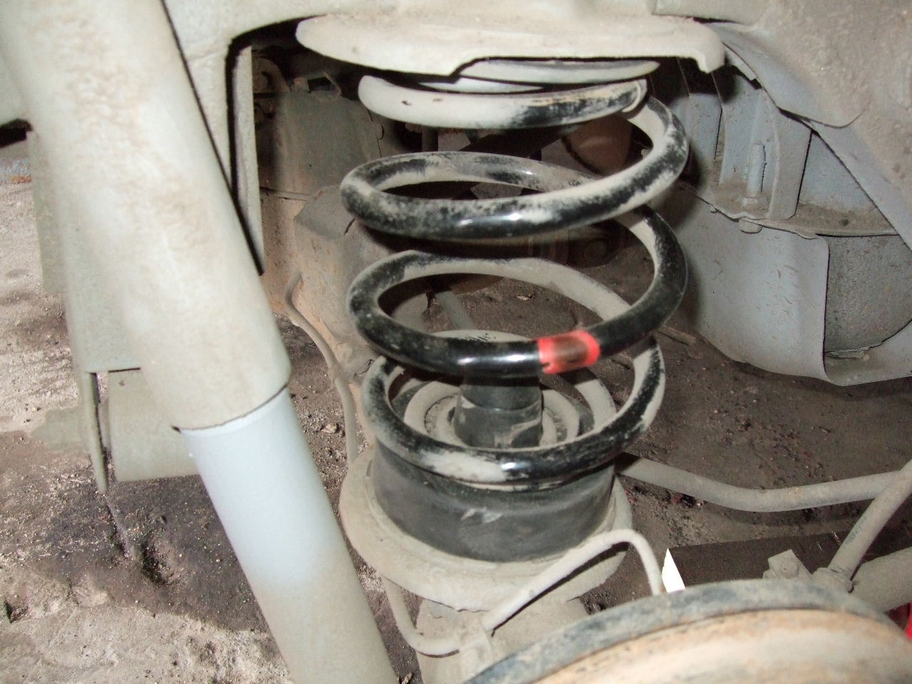

Вот и я - сделал "первый шаг" по теме "лифта" smile.gif:
Поставил 3-см проставки от "нексии" назад.
Весь процесс установки - до безобразия прост.
Попа поднялась нехило: от нижнего края арки до земли - 81 см. Резина 205\75 15 дюйм.
А задний бампер поднялся ещё выше (он с краю же)...
Теперь могу спокойно ходить под открытой задней дверью (багажника) - голова не достаёт! smile.gif
Аморты - "каябы" - прежний хозяин поменял - это я знал.
А вот пружины? По виду - как новые - ни разу не ржавые - краска везде. такое впечатление, что пружины тоже заменены. Гляньте, плиз (на фото) - могут-ли пружины, которым пять лет, так выглядеть? dumai.gif
И что значит - красная метка (краской) на витке пружины?
Спасибо.

post Jun 19 2010, 11:31 PM
Цитата(Mugatu @ Jun 19 2010, 11:16 PM) *
Эх...
Спасибо.
Зы: Проставки купил по 120 руб\штука (знаю где много их )...
поздравляю с "первым шагом" smile.gif ... красные точки у меня были на родных пружинах... и хоть им и было меньше 5 лет выглядели как новые когда я их снимал...
Mugatu
post Jun 19 2010, 11:47 PM
Сообщений: 245
Регистрация: 19-February 10
Из: Морква
Пользователь №: 7,479
Спасибо!
Зы: только беспокоит (чутка) здоровье аммортофф. Хорошо-ли им будет-то, таперича (я на древнеславянском лабаю) !?? smile.gif
Kia Sportage Grand 2005 г.в.
Я, в общем, хлебнул горя в жизни и научился справляться с поражениями, но если мне попадается плохо чистящийся мандарин - пиздец я зверею. :)
post Jun 19 2010, 11:56 PM
Цитата(Mugatu @ Jun 19 2010, 11:47 PM) *
Спасибо!
biggrin.gif ... с проставкой в 3см должно быть нормально... вот если большн то над удлинять...
