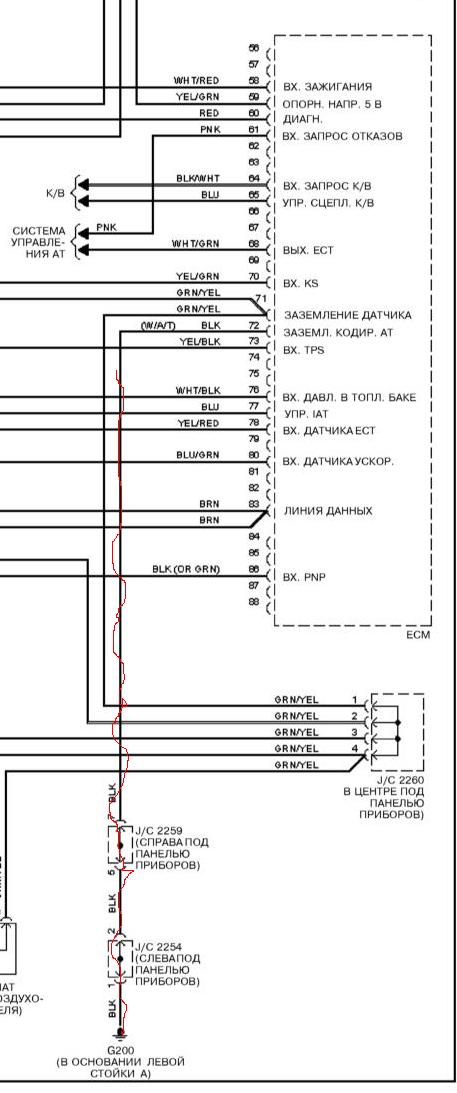

Прошу помощи зала!Диагностика выдаёт ошибку р1586:A/T-M/T encoding error-
Блок управления двигателем не может определить тип коробки передач (МКПП/АКПП)
"Американка",АКПП,2000г.в.Куда посоветуете лезть в первую очередь?

Не знаю как влияет, но на АТ - замкнуто, на МТ - разомкнуто.
Может и наоборот, не помню.

Эта цепь звонится на массу.Тут вылез такой момент-не горит лампочка D в приборке. Когда и при каких обстоятельствах погасла-прозевал.Думал-сгорела.Но на блок управления двигателем этот сигнал тоже не приходит,видимо,или датчик положения селектора,или проводка того..Может это быть причиной появления этой ошибки?
post Jul 8 2009, 12:10 PM
Цитата(Андрей98 @ Jul 8 2009, 10:44 AM) *
...Может это быть причиной появления этой ошибки?
Может быть... В любом случае с селектором стоит разобраться.

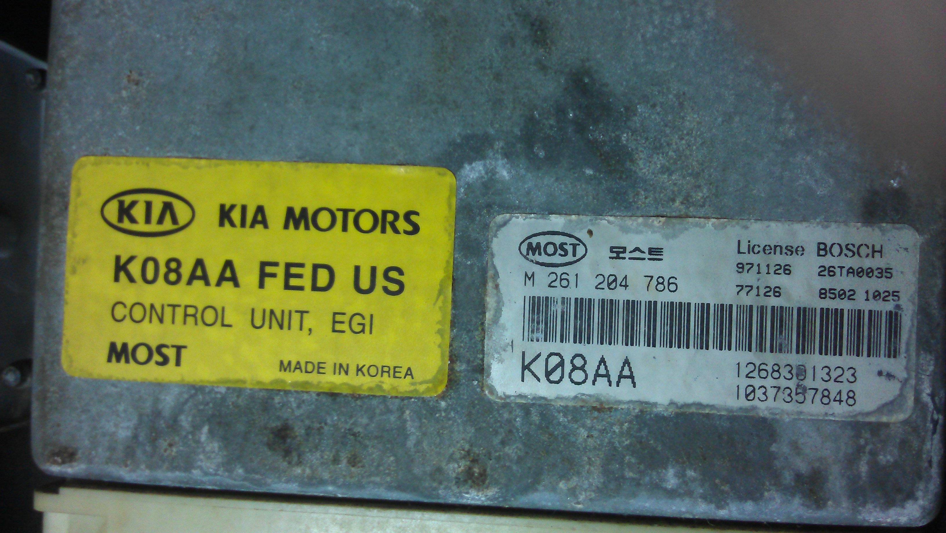

maker
post Apr 24 2015, 04:44 PM
Сообщений: 40
Регистрация: 20-April 15
Пользователь №: 14,155
место дислокации: Иваново
Цитата(Виктор @ Apr 24 2015, 05:35 PM) *
У меня моментами появляется мысль: "А не подменили "мозги" твоей машине?"
мм.. а как это узнать? я вообще думал, может что-то в мозгах перепаяли.. и вчера также на них решил посмотреть.. но там все идеально, коробка ни разу не вскрывалась , все в первозданном виде..
у меня фотки коробки защитной с кодом мозгов.. не знаю, мб пригождится
Сообщение отредактировал maker - Apr 24 2015, 04:45 PM
post Apr 24 2015, 05:42 PM
На первый взгляд "родные" мозги (америка 1997-2000 г.в.).
