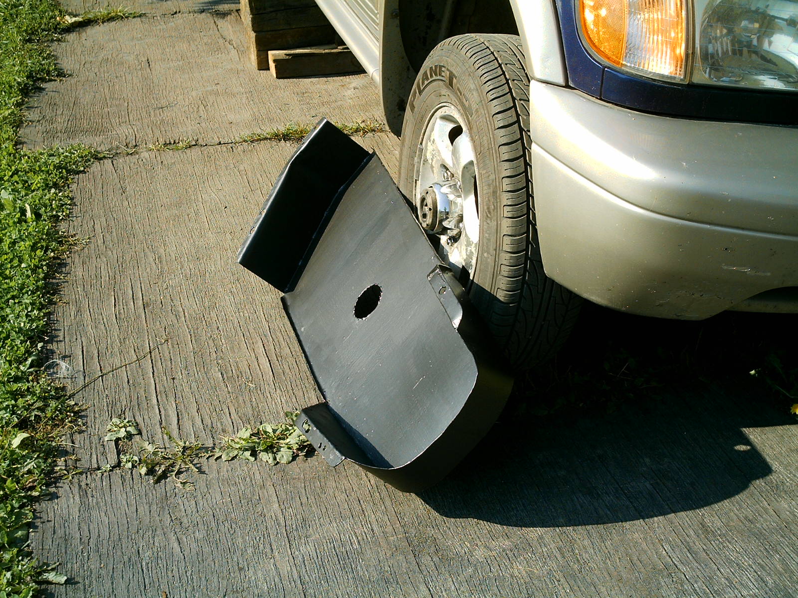

Ну если я снял ,значит и ты сумеешь. сложностей там нет , неудобства, да. вот и фото прилагаю.
Поднимаешь правую сторону авто повыше , что бы сам пролез и крути пять болтов и снимай вместе с защитой. Патрубки с бака не забудь снять.
Цитата(alldn @ Aug 28 2009, 11:36 AM) *
Повезло.
Это отдельная песня, наверное у всех так, болты ржавеют изнутри, из бака. Вот и не получается его вывернуть.
может болты, которые вворачиваются в бак заказать латунные? Ржаветь не будут. А какой диаметр родных болтов и под какой диаметр режется резьба после высверливания?
Болтики ржаветь изнутри, из бака не могут т.к. они не сквозные , открутишь увидишь.
А про резьбу , я под пятерку нарезал. И болтики с БОЛЬШОЙ шляпкой под плоскую отвертку.
Да , у короткого америка лючек и крышка бензонасоса стоят как надо, проблем нет.
