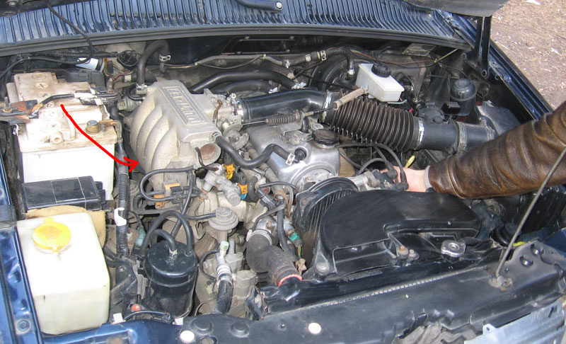

Новые радиатор и помпа стали держать давление - выдавливает в другом месте (( - Они точно протекали тоже.
Вот старая фотка - красной стрелкой показываю место где парит и капает.
Чуть пониже и поглубже стрелки....

mike482
post Oct 14 2009, 12:07 PM
Сообщений: 2,149
Регистрация: 27-March 08
Пользователь №: 4,826
может шланги идущие к печке?
по месту очень похоже....

B228.gif Этта не шланги печки... B056.gif Этта шланги маслоохладителя... B056.gif Сочуйствую,менять их гемор еще тот. ef.gif Подходят от ВАЗовской классики,они там тож на печку идут.Внутр.диаметр 4-5-6 мм,где то так. cool.gif
Шланги маслоохладителя - Это где?
Картинка DOHC - у меня SOHC.

Нащупал рукой где капает - Сфоткал:
это же патрубок печки?
1994 8 кл. Спортивный руль и 2 желтых брызговика СПАРКО!

B020.gif Патрубки маслоохладителя-это как раз почти то,что на 2 фото.Маслоохладитель-этта та прибабаха,в которую масляный фильтр вкручивается.А патрубки от него -один идет к хитрой трубке,проходящей под впускным коллектором,которая сзади ДВС выходит на печку,спереди к корпусу термостата в районе одноконтактного датчика температуры,а другой идет ко впускному коллектору в районе корпуса др.заслонок.Снятие впускного коллектора поможет мало,потому как первая описанная мной трубка крепится к нижним шпилькам крепления этого самого коллектора!Как сказал,а!!?? biggrin.gif И одеть патрубки на маслоохладитель можно только при смонтированном коллекторе.А двигло и у меня 8 клапанник,я это все проходил прошлой зимой,когда ГБЦ снимал.Хотя,тебе видимо таки коллектор снять придется(делов 20 минут)для ревизии этой самой трубки,оч похоже,что дырдочка в ней. biggrin.gif Еще проверь шланги подогрева корпуса др заслонки,тоже вариант.У меня лопался один,ОЖ текла по впускному коллектору и вытекала бл в районе стартера!

Добавлю. Вдоль коллектора идет трубка металлическая, к патрубку термостата, так вот из нее есть
шланг на дросельную заслонку-1., и с дросельной к маслоохлодителю-2.

Заменил патрубок печки на похожий с "девятки".
Девяточный пришлось подрезать - 2 см - на конце лишнее утолщение было.
Был порван в месте "насаживания" на трубку....
Капать перестало. Спасибо за поддержку! Веду наблюдения...
