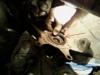

Братцы, спасибо за содействие. Нашел я таки этот сальник, который садится на шрус. Получается, что там три сальника. Один вставляется в ступицу. Второй - в поворотный кулак, а третий насаживается на шрус. Причем на моего года машинку на схеме ничего не указывается. Просто, когда повнимательнее пригляделся к шрусу, обратил внимание, что на нем сальник... Качество не ахти, снимал телефоном, чтобы в магазине показать:Прикрепленное изображениеПрикрепленное изображениеПрикрепленное изображение Ежели нужен код, позже напишу.

Первая фотка это сальник ступичного подшипника,вторая это сальник игольчатого третья сальник на шрусе,но их там не должно быть,может привода менял ктото?
Скорее всего меняли. Я третий хозяин машинки. Когда брал авто, предыдущий хозяин мне отдал кучу всяких б/у запчастей. В их числе, как выяснилось, были старые привода в сборе. По виду убитые. Там хоть и не было сальников, но были такие же посадочные места под сальники. Поэтому я даже не знаю какие родные привода должны быть sad.gif
