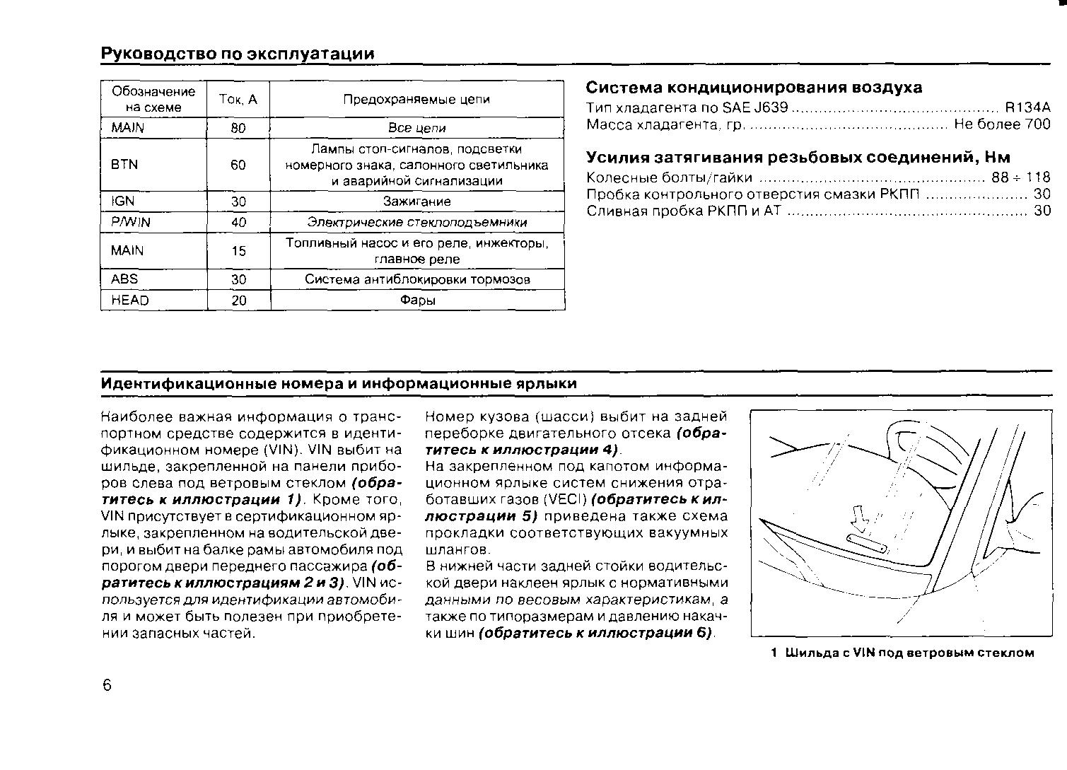

vlad34
post May 28 2015, 04:36 PM
Сообщений: 370
Регистрация: 24-April 11
Пользователь №: 9,456
место дислокации: volgograd
Цитата(Zhenis @ Mar 1 2014, 11:34 PM) *
Чем больше вместимость системы - тем больше требуется масла. В среднем от 100 до 300 см3..
Год выпуска 2000-04
герметик: R-134a
объем газа: 700
масло: Dens Oil 8
стандарт масла: ISO 46
объем масла: 120
post May 28 2015, 07:25 PM
Год назад:масла 40-50 грамм,фреона 700 примерно. Полная замена с диагностикой(аппарат хитрый 1час мурыжил)1800 рубликов,доволен.Всё работает и сейчас.Рекомендация в дорогу: раз в два года на проверку.Фреона выкачал 460гр.хотя кондей работал.А товарисч на максиме дороже отдал, утечку нашли и остаток 300 от 780...
