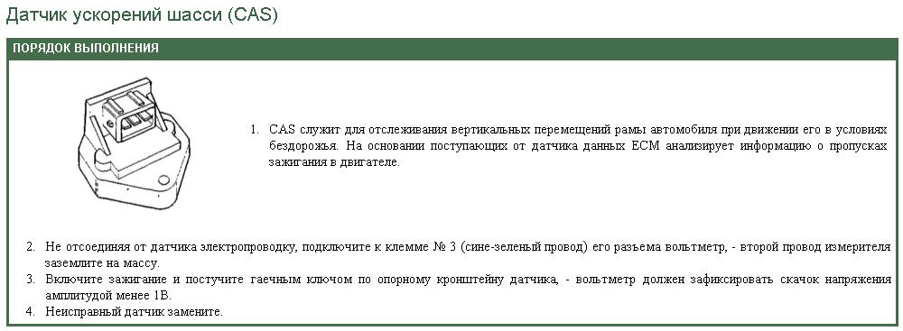

post Aug 9 2010, 04:16 PM
Сообщений: 1,193
Регистрация: 30-January 09
Пользователь №: 5,907
место дислокации: Чел.обл.
А находится здесь (цифра 1):
post Aug 9 2010, 04:25 PM
Иначе этот датчик называется "датчик вертикальных ускорений".
Стоит в основном на "американцах" и с Евро3.

Цитата(Thinker @ Aug 9 2010, 04:16 PM) *
Судя по описанию получается, что двигаясь по неровной дороге могут возникать пропуски зажигания.
И если при движении по неровной дороге, есть пропуски зажигания, то этот датчик препятствует выдачи соответствующей ошибки. Так надо понимать?
