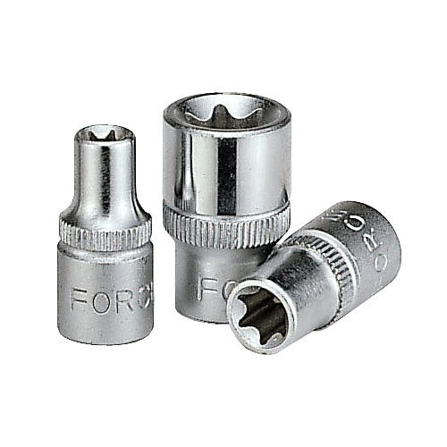

Пришла пора капиталить двигатель спортажа 2,2л дизель может кто подскажет где достать ключ под болты ГБЦ в нашем городе нет обошёл всё, нельзя ли где заказать или чем можно открутить, болты там не шестигранные на шестерню похожие, внешний диаметр 15,5 мм. Заранее благодарен.

Если такая, как на рисунке, то это головка E16
Можно на Экзисте заказать, а вообще-то вещь не редкая, во многих наборах есть.

Если-бы Е16 и вопросов бы не было мне контрактный двигатель ставили в пос Новый быт Чеховский район на старом двигателе обычные болты блок хочу ставить старый который уже собран специалистом осталось переставить ГБЦ машина на ходу объехал все сервисы ни кто помочь не смог в шляпке болта отверстие со шлицами 9шт наружных шлицов или зубцов 18.

machet, разве для болтов ГБЦ такие головки как у тебя на фото, 6-ти гранные?
У себя откручивал недавно вот такой как на фото:
12-ти гранная на 14. Купил себе 13, 14 и 15 по 23р штука, Новосибирские.

ef.gif Так эти головки под обыкновенные болты с шестигранной головкой! B228.gif
Для 6-ти гранных болтов - 6-ти гранные головки. А эти под 12-ти гранные болты как на ГБЦ. Пробовал открутить болт ГБЦ обычной 6-ти гранной - зализал грани!
