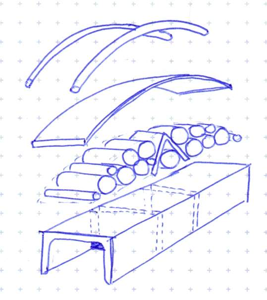

По поводу насадок - есть идея. Основание - швеллер. Окружность - полоса. По краям полосы привариваем бортики из прутка, восьмерки, чтоб труба не соскакивала. А всю полость под полосой плотно забиваем разношерстной "вермишелью" из арматуры и провариваем торцы. Колхозно, но на халяву, и формы можно любые делать. Эскиз нарисовать?

нарисуй пожалуйста. Есть задумка сделать трубогиб-нужен пинок в одно место чтобы начать работу. Хотя не надо пока писал доперло

post Jan 31 2014, 10:59 PM
Сообщений: 337
Регистрация: 18-March 12
Пользователь №: 10,211
место дислокации: Столица

Минусы:
- Нужно иметь согнутую трубу
- Нельзя вильно варьировать толщину трубы
- Нельзя гнуть толстые прутки (помнет стенки)
Плюсы:
- Качество сгиба без замятин
- Небольшой вес
А еще у меня с дармовыми трубами напряг, все больше арматура, прутки, полоски. Вот исходя из халявности и прикидываю.
