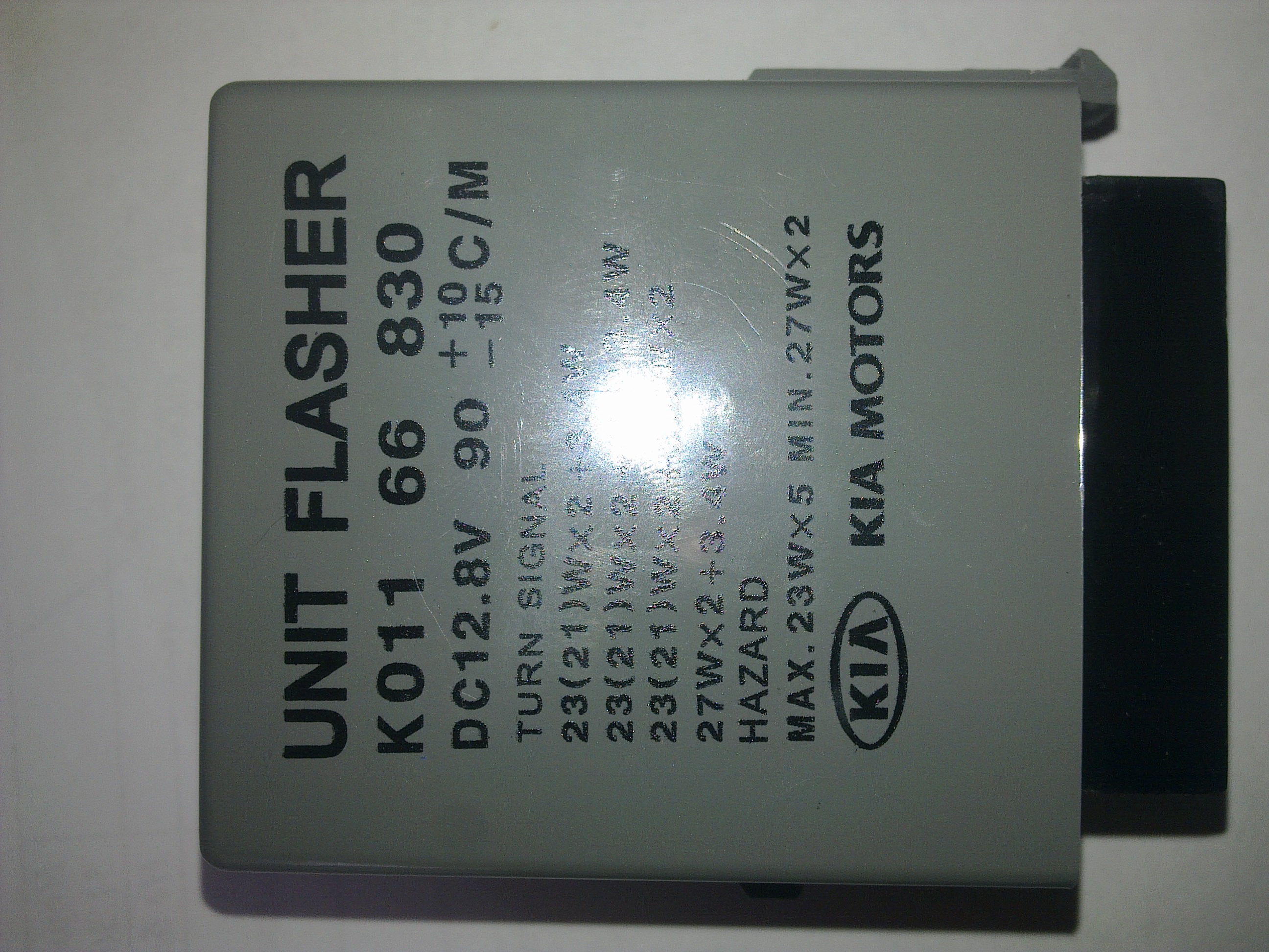

Всем B020.gif сгорело реле поворотников, не могу найти его в экзисте( ткните если не сложно. Кал 2003г грандПрикрепленное изображение Прикрепленное изображение
В экзисте есть - цена 240 руб.
Да, номер немного отличается 0K011 66 830, но разницы, я думаю, не будет.

спасиб)
