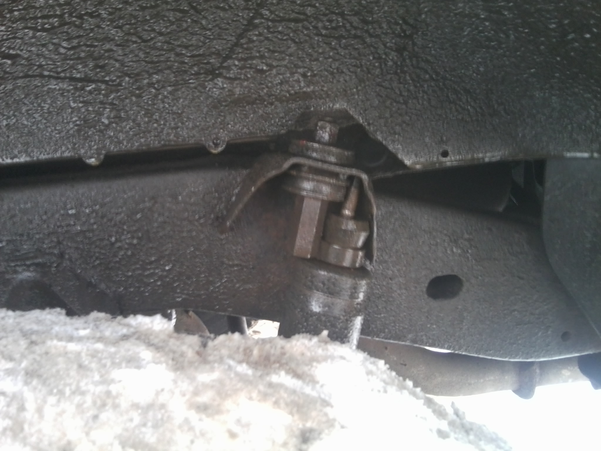

Так оно и было! Который постукивал был закручен обратно, а вот который молчал при вывешивании на подъемнике вообще вылетел, и его тоже закрутили до упора. Только он через 1 км езды опять отвалилсяПрикрепленное изображение. Пришлось возвращаться и применять сварку.
Вывод:
1. недолговечность резьбы на удлинителях (1 год)
2. обязательная ревизия раз в 2-3 месяца
Всем СПС! До встречи!
