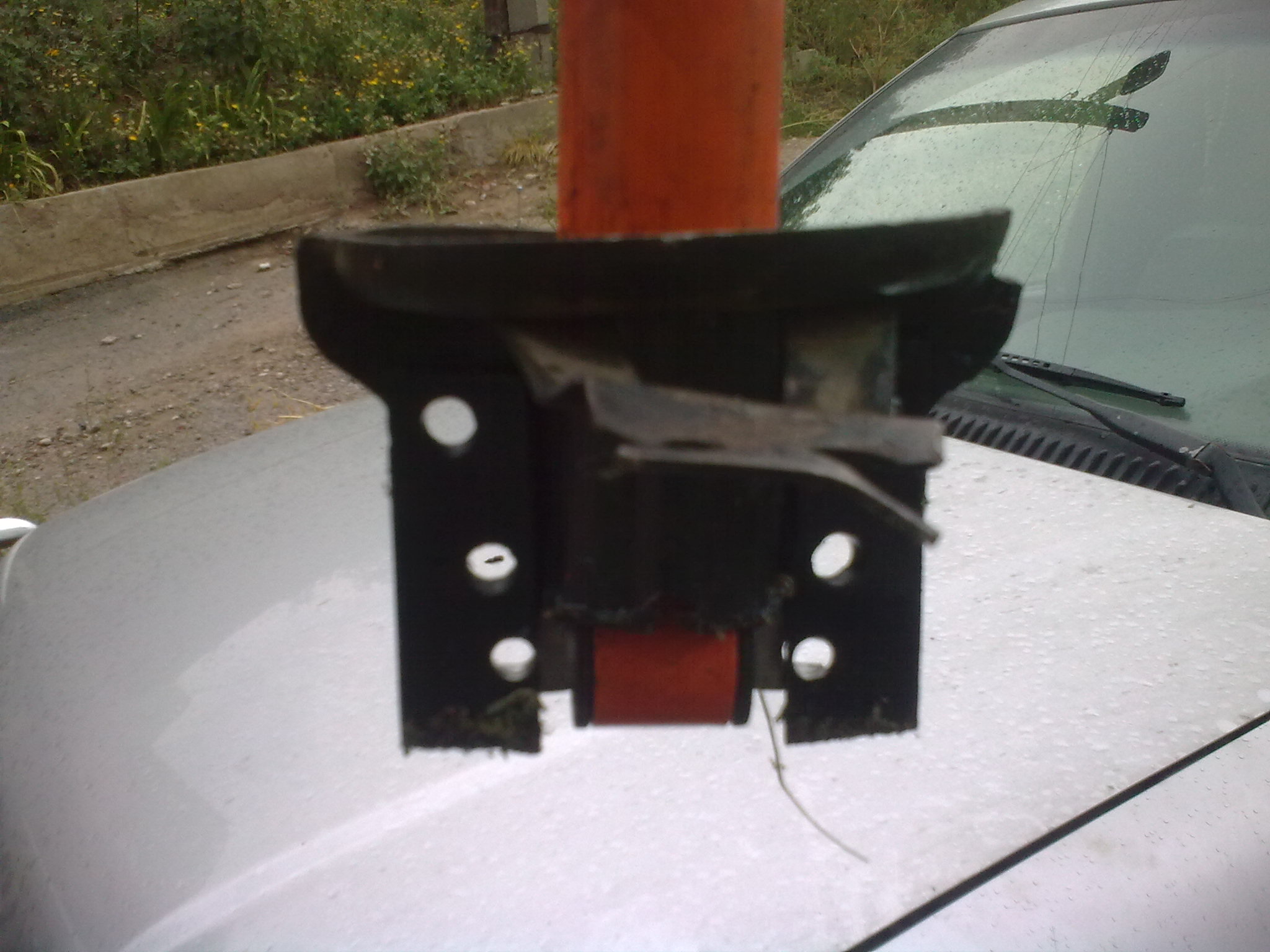

Предлагаю вашему вниманию новую вариацию на избитую тему соболевых мортеров. rulez.gif
Прошлой осенью возник вопрос замены передней подвески, спортоводом тогда являлся недавно,до этого был счастливым обладателем Toyota 4runner и MB Gelandewagen 460 ,(гелен остался, тойота уехала), так что решил почитать форум...Нашел тему про запчасти от нашемарок dumai.gif предлагался вариант потрошения родных стоек и приварки ПО ТИПУ ОРИГИНАЛА,срезая родной сайлентблок, соболевских мортеров. Один мортер приварился ГУТ,другой прогорел h365g.gif Так всю зиму и отъездил...громыхая разбитым мортером и чашкой. Весна пришла, а в месте с ней AVM и новые колеса на спортика Dunlop grandtrek MT 265x70 R16=лифт подвески. Бодик считаю для такого размера шин априори бредом, т.к. машина обычно садится на раму...Вобщем можно выпотрошить сайлентблок плазы, подогнать молотком отверстие чашек под образовавшийся "квадрат", и по-человечески обварить,не боясь что-то прожечь, решая тем самым еще одну проблему- аморты соболя короче спортяжкиных rulez.gif Получается лифт примерно + 5 СМ по ходу амортизаторов...
[Соболевская Плаза X-Drive по габаритам корпуса амортизатора с точностью до 2-х миллиметров по длине одинакова с патроном стойки Каябы! Ход Плазы - 132 мм против 125 мм у Каябы (Panzer38).]
Я почти без сварки обошелся, вырезал пластины 3мм, насверлил отверстия, для удобства монтажа прихватил слегка пластины. Правда после установки выяснил что внутренняя пластина за пыльник шруса при полностью вывешенных колесах задевала, по месту уже болгаркой подогнал, стоит плаза уже почти год полет нормальный, и менять теперь их можно хоть в поле.
А корпус амортизатора не трется о внутреннюю поверхность упора пружин?? Сайлентблок всетаки имеет какой-то ход... Так со временем может и насквозь протереть... dumai.gif
Когда эти умрут буду менять посмотрю, пока арморы работают прошли около 15000 км

Цитата(Вован36 @ Apr 7 2011, 05:25 PM) *
5 баллов, но с лифтом не прокатит, пыльник гранаты сразу порвет.
А почему пыльник сразу порвет?? внутреней гранаты?? Если из-за критического угла полуоси, так можно мост опустить на пару см wink.gif
Это я писал не про твой вариант, а как без сварки.
У меня сделано почти так же как у тебя, только фоток нет.

Цитата(111v111 @ Apr 8 2011, 11:45 AM) *
Мой вариант был придуман не от хорошей жизни, мало времени, из сварочного оборудования мощный самодельный аппарат без регулировок, так что варить амортизаторы был не вариант.
А хотелось чтоб при следующей замене гемора меньше было.
Ничего против не имею, тем более если не лифтована то вообще идеальный вариант B162.gif
Было: пружины волга "фобос" с переменным шагом,-1.5 витка. Одна после сжатия стяжками больше не распрямилась(забыли закалить),так и ездил на бок мордой, вторая после 8 месяцев-как новая biggrin.gif Мортеры плаза Х-драйв. Сзади пружины ИЖ-комби ода,порезана примерно пополам, мортеры волга масло за 300 руб biggrin.gif После 8 месяцев-пружины норма, аморты норма.,
