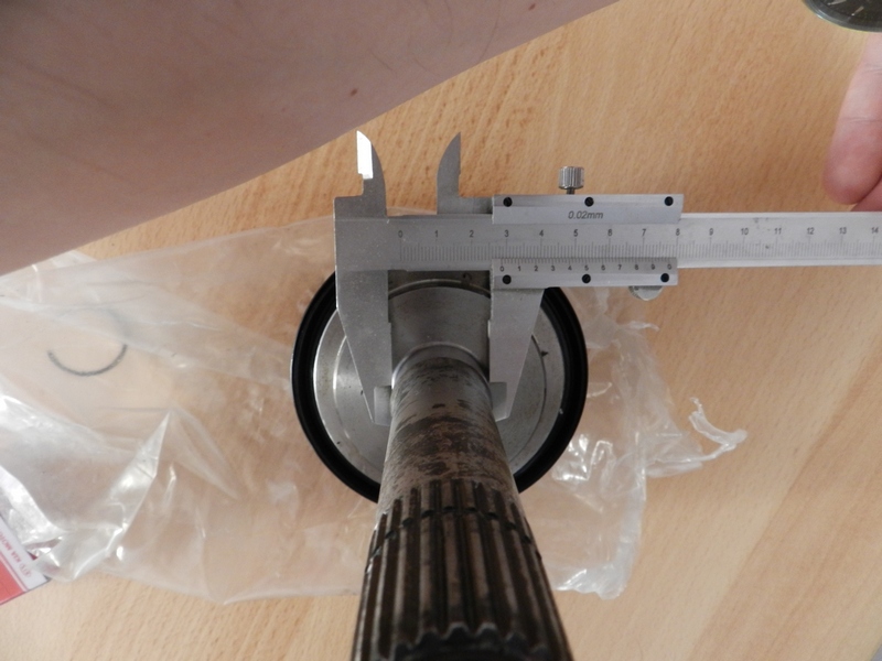

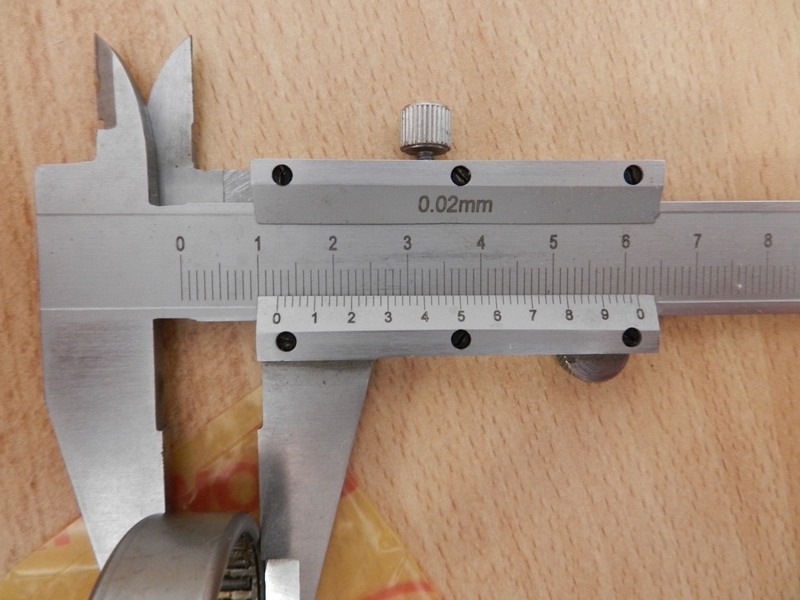

Ребята, кто не успел слить инфу по ШРУСу - наружный продается (мне обошелся в 38$) и меняется, стопорится кольцом, привод снимать. Фотки добавлю.
Вот то, что купил и поменял. Пишите, если что.

Здравствуйте ребята. У меня вот такое вопрос у меня kia sporteg 2004г, Калининградской сборки, сборная солянки, представляете все запчасти заказываю 2004г, а ходовка у меня с 98г, вот так. Подскажите какие шрусы мне нужны вот фото мастер нарисовал. Уже второй раз заказываю и не то.
Мастер, конечно матерый! Высылаю фотки, которые успел наделать по своему новому ШРУСу, все подошло.
