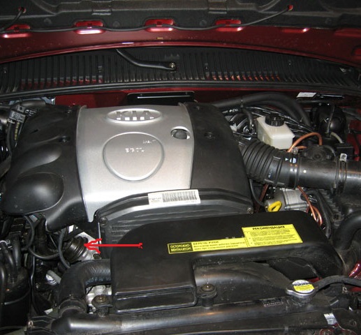

Стучит вакуумный клапан с мембраной под нагрузкой, на холостом тишина. Подскажите что это за клапан? Какой у него номер?
Вот он на фото
Когда с него шланг снимаешь стук прекращается.

Это клапан ЕГР. Номер? Да х его знает.

0K01A 20 300A
