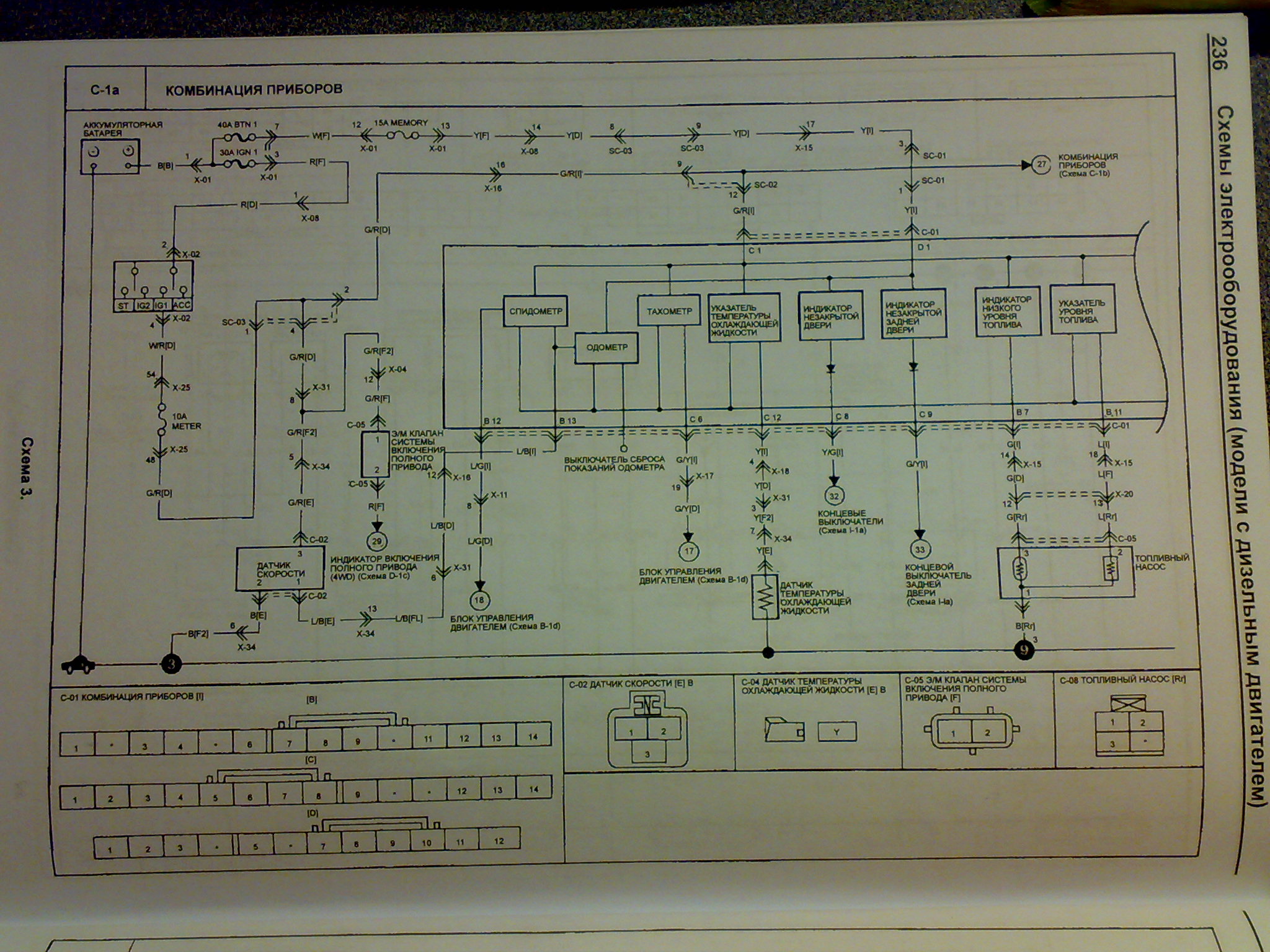

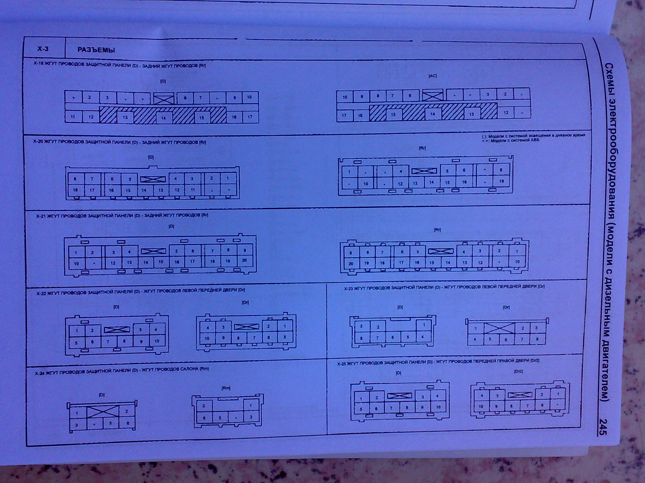

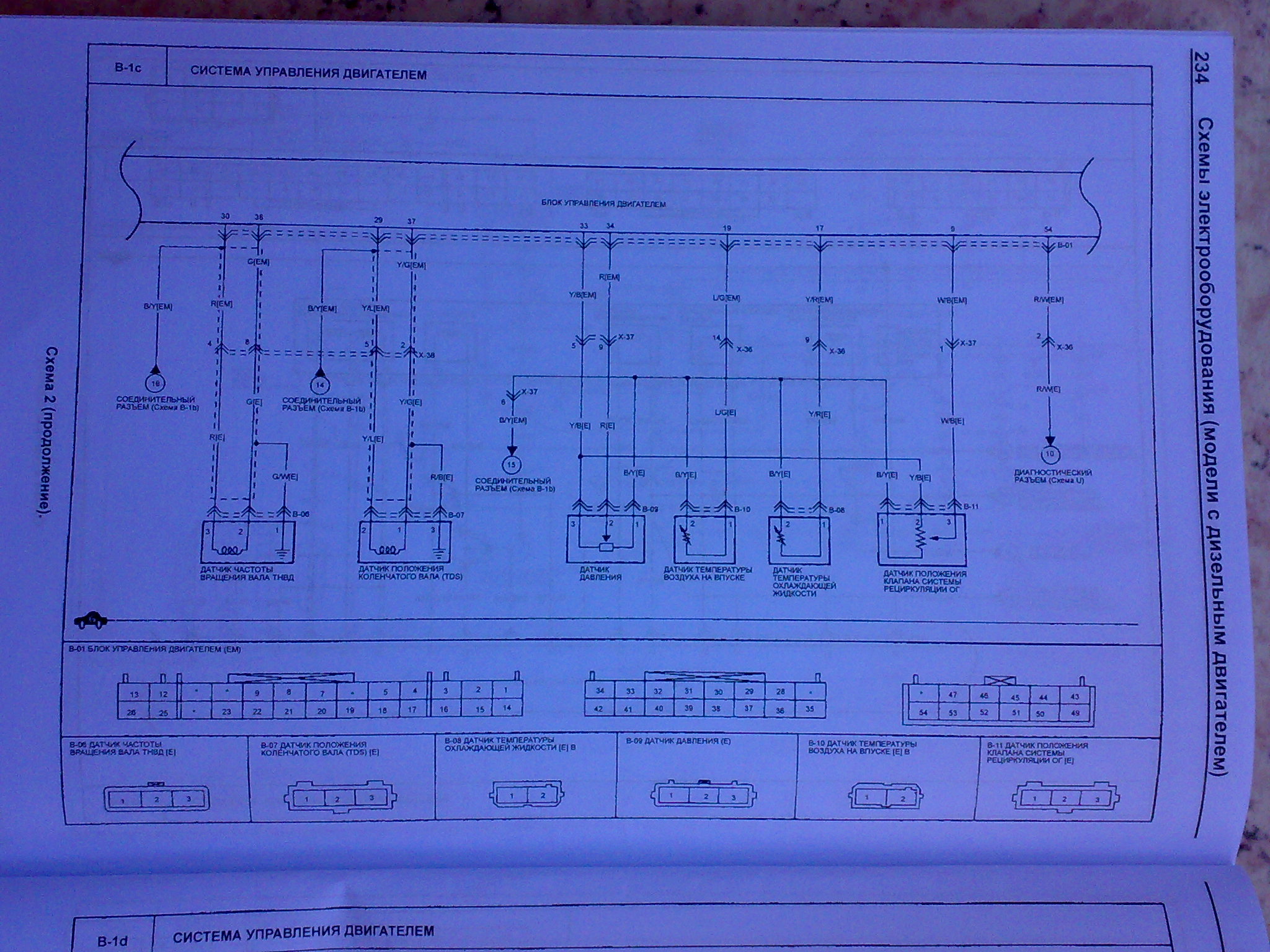

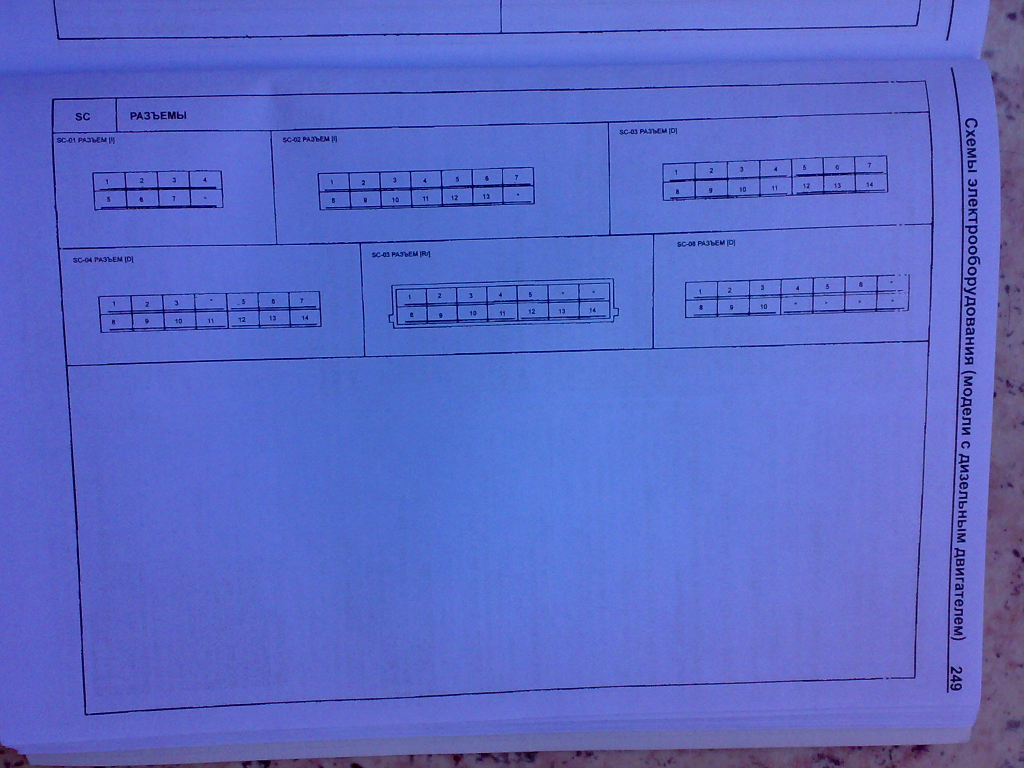

Прикрепленное изображение Прикрепленное изображениеПрикрепленное изображение Прикрепленное изображение Прикрепленное изображение Прикрепленное изображение Прикрепленное изображение Прикрепленное изображение
to be continued...
ЗЫ2 Готов перезалить, если кто предложит вариант, чтобы не утяжелять форум
Прикрепленное изображение Прикрепленное изображениеПрикрепленное изображениеПрикрепленное изображениеПрикрепленное изображение
the end
