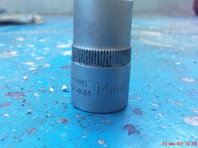

Еще для болтов ГБЦ на спортяге спецключ нужен.
Ну и ключ динамометрический.
Точно, башка на 15 двенадцатигранная, ездил на рынок специально покупать B128.gif h975g.GIF
А можешь по подробней рассказать что за ключ и как выглядит?
так рассказали уже

Цитата(Роман150 @ Jun 13 2012, 12:15 AM) *
Надо в инструментах глянуть
