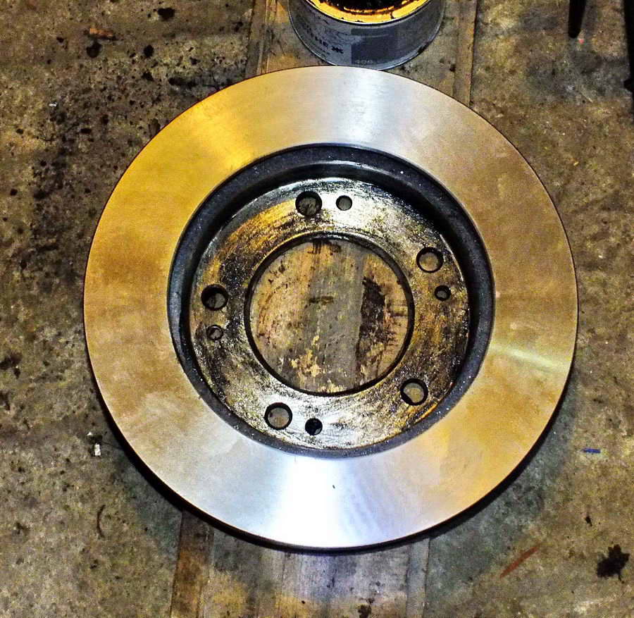

Я единственно что хотел спросить. По экзисту вроде эти Brembo 09.8546.10 тормозные диски должны быть вентилируемые? То бишь с отверстиями...вот может код детали другой?

Ну так они и есть "вентилируемые" - на фотках же видны отверстия вентиляции внутри диска smile.gif
