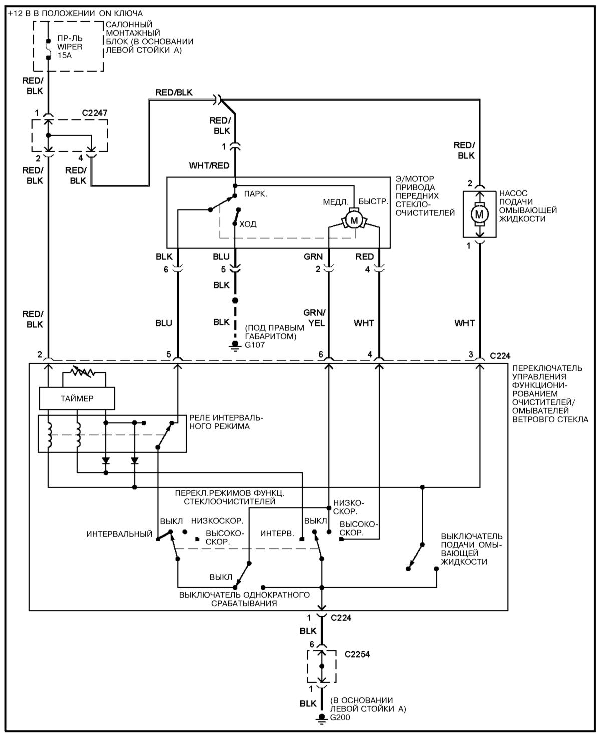

Предохранитель на дворники лобового стекла находится в блоке предохранителей, что в ногах водителя, обозначен как Wiper. Где он конкретно стоит - посмотреть можно на крышке блока предохранителей. Схема подключения передних дворников и омывателя:Прикрепленное изображение
Я бы проверил сначала предохранитель. Если он цел, то наличие напряжения на моторчике при включеном переключателе и послушал, работает ли он. Если моторчик работает, а дворники не шевелятся - скорее всего срезало шлицы на поводках.
