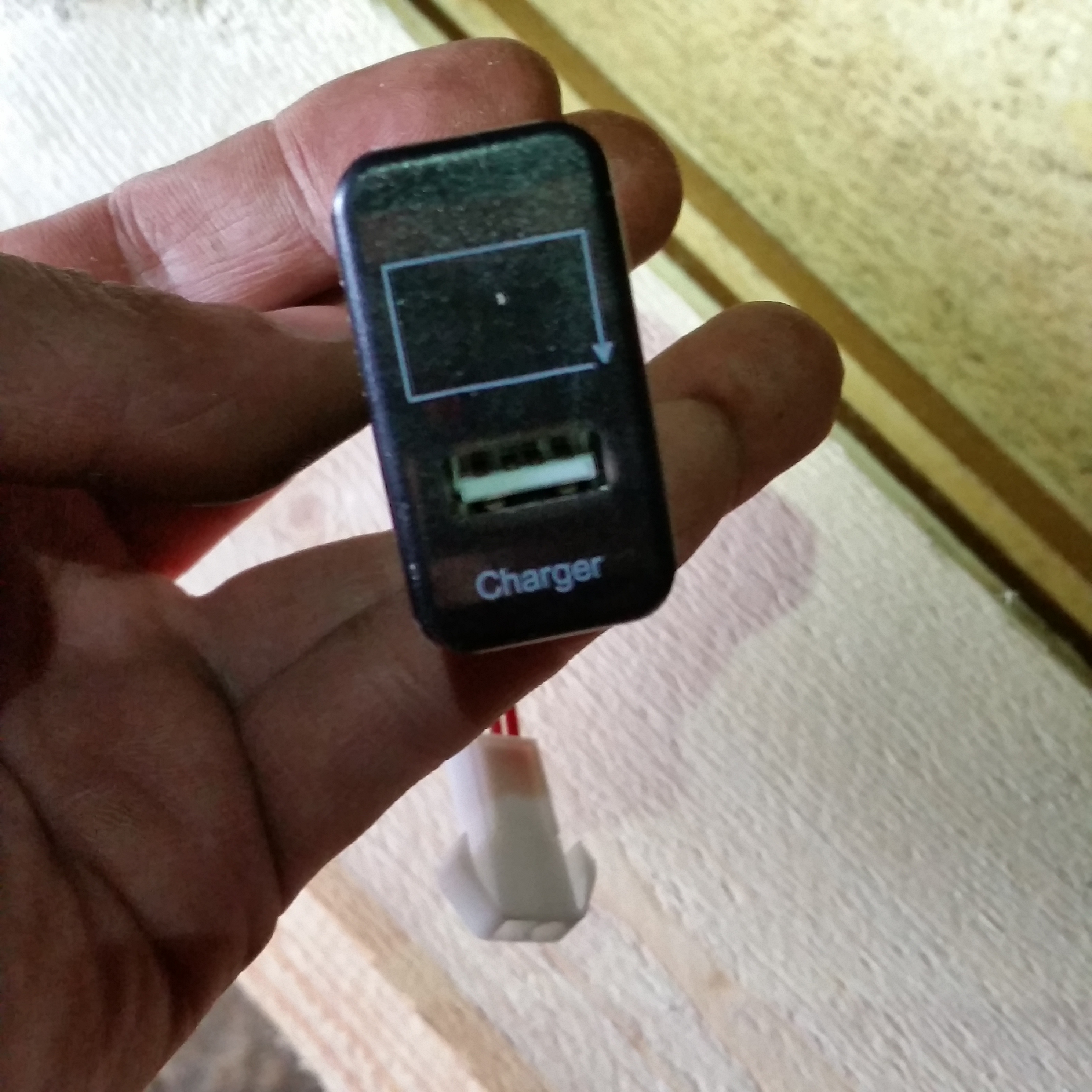

Заказал на АлиЭкспрессе такую штуковинуПрикрепленное изображение Прикрепленное изображение
после обработки напильником (слегка скруглил края, и пооткусывал защёлки) встала как родная. Подключил паралельно прикуривателю.Прикрепленное изображение
Собственно, это индикатор напряжения бортовой сети + USB для TOYOTA VIGO.
