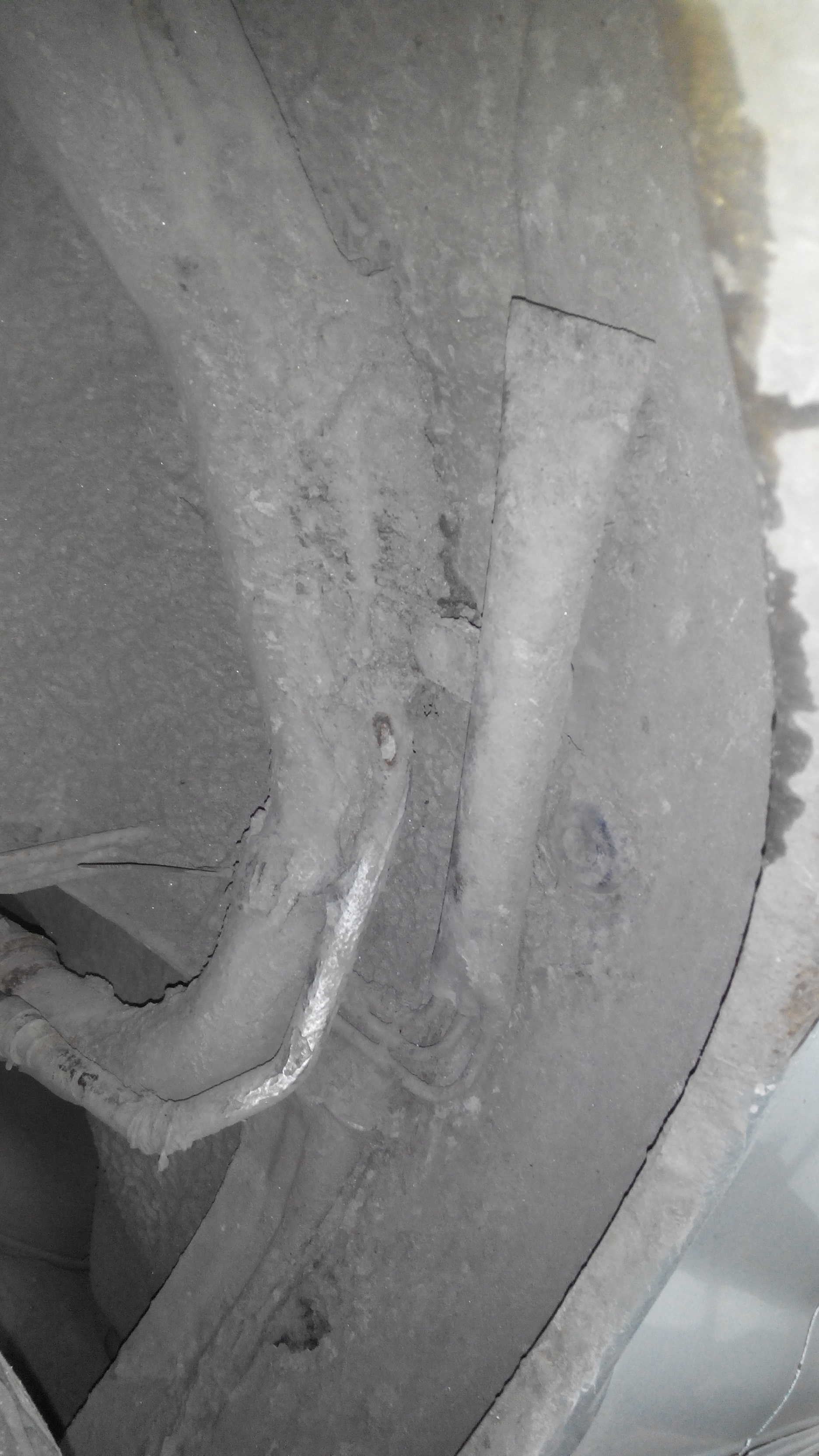

Собсна, это и есть разводка системы вентиляции бака.
На форуме неоднократно поднималась тема выплескивающегося бензина, и у тех, у кого была такая проблема, машина, до кучи, ещё и "не ехала".
На Спортягах есть три (по меньшей мере) варианта реализации системы вентиляции, в зависимости от экологических требований страны-производителя.
У меня, например, чОрного ящега нет. Зато под капотом, с левой стороны (лицом к мотору) стоит чОрный бочонок с тремя трубками. Это абсорбер паров топлива. Типа. Забирает эти самые пары (из впускного коллектора, вроде, не помню уже), пропускает через уголь и сливает через обратку в бак. На деле же, он имеет свойство прогнивать/забиваться, соответственно давать подсос в мотор/перекрывать обратку в бак. Варианты лечения: закопать. Заглушить вход в коллектор, оставить обратку в бак свободной (можно с фильтром каким-нибудь самопальным, чтобы пыль не летела). Ещё и больше места под капотом образуется))
Это один путь вентиляции.
Есть ещё пробка бензобака. На ней должен быть рабочий клапан (разобрать-промыть?). Бензин испаряется и расширяется, в зависимости от температуры среды, и может парами создать избыточное давление в баке. Тоже не гуд.
Ещё есть разводка трубочек с завальцовкой в нише колёсной арки. Тоже какая-то из вентиляций. Трубочки гниют/забиваются. Дальше знаешь.
И есть ещё трубочка, идущая по горловине бензобака. У тебя она закидана питательной смесью с дороги и видна только в нижней части. Возможно, полярная лиса подкралась через эту трубочку. Короче, надо всё это дело смотреть, скорее всего, прокладывать новые трубки и прочая-прочая-прочая. Путем экспериментов со всеми этими элементами можно добиться нормальной работы, но по опыту форумчан, однозначного ответа и способа лечения нет - каждый случай индивидуален, в системе много элементов и квадратно-гнездовой логике проблема не поддается.
для начала, попробуй отвернуть пробку бензобака немного и проехаться. Вот тебе и диагностика будет.
