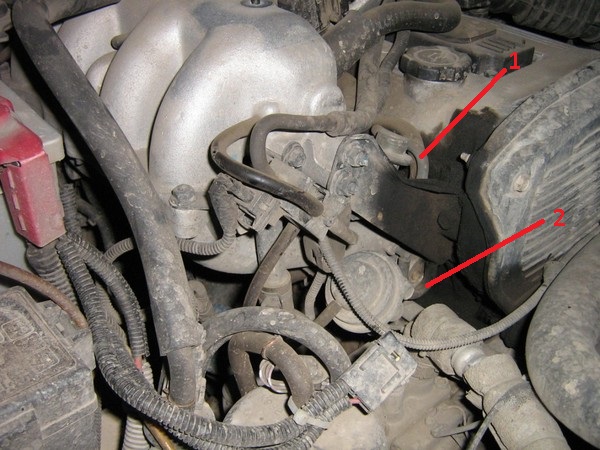

Итак, картынки по подсосам в системе улавливания паров, нагло скопированы из соседней темы, да простят меня камрады.
Прикрепленное изображение если при заведенном движке электомагнитный клапан все время открыт и сосёт воздух - необходимо перекрыть шланг, идущий от абсобера на электромагнитный клапан и далее во впускной коллектор. Ошибок при перекрытии шланга после клапана не возникает - проверено на практике.
