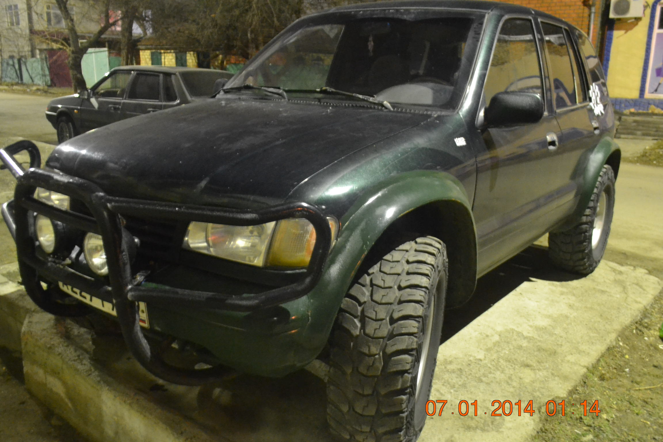

судя по аватарке спортаж третий?
к доктору имхо...

не ....спортаж 1 (96г.в.)
