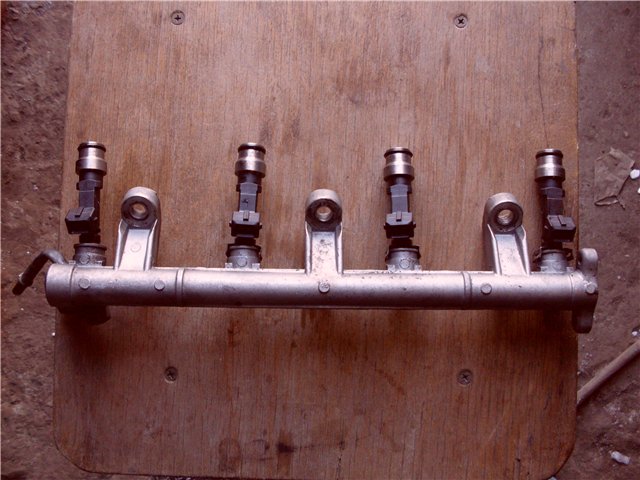

Было тоже самое,снял форсунки две не работали пришлось ставить газелевские сейчас все окей.
это какие именно подходят??? есть номер каталожный?
и к тому же у вас рестайлинг судя по аватарке интересно на первого коротыша 16клапанника пойдут?

ставятся через переходники,гдето есть тема про них.

mister.tolma4ev
post Feb 4 2014, 06:50 PM
Сообщений: 148
Регистрация: 5-February 10
Пользователь №: 7,373
место дислокации: пенза
про 8 клапанник не знаю,у меня оба 16 клапанные.Прикрепленное изображение

mister.tolma4ev ну так схема выложенная в том топике под 8клапанник
вроде в форсунках есть разница - у вас нет чертежа?

чертежа нет, брал две форсунки нашу и газелевскую а токарь уже сам снимал размеры и точил переходники.
