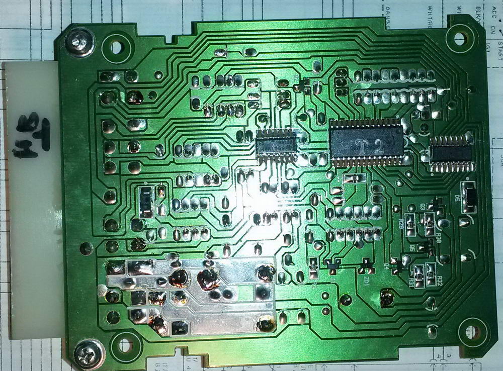

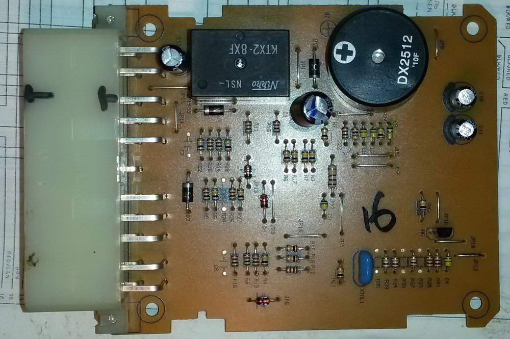

Цитата(Виктор_19 @ Feb 19 2014, 01:14 PM) *
...Может есть у кого фотография хоть этого разъема с отходящими проводами.
чем богат. Прикрепленное изображениеПрикрепленное изображениеПрикрепленное изображение
Не то? Сайт со схемами Не факт, что подойдёт.
