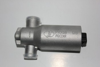

КТО ставил волговский РХХ?
КТО на нем ездил, ездит?
А то одни слухи, слухи. Все говорят, что подходит.
Ау, откликнитесь! Проблемка повисла, то ли волговский купить, то ли за те же деньги на ebay "спортажевский", но производитель неизвестен, фиг его знает, что с Китая приедет.ю плюс ехать долго будет. Покупать волговский наобум - можно, конечно, но деньги не лишние.
Конкретно кто-то ездит на нем, ездил хоть пару дней?

другу поставили волговский пол года полет нормальной. ставь смело толко с трубками колхозить надо

Езжу. Ставил предудыщий хозяин. Сколько он отъездил не знаю. Холостые держит где-то 800-850.

Я себе ставил, только его надо развернуть, наоборот стрелка там не как на родном. Год проездил загорелся чек, ошибка датчик рхх, разобрал его, оторвана была одна проволочка, припоял, все хорошо ездет дальше. B020.gif

Я тоже на волговском езжу, пока недолго, месяца два, проблем с ним нет, сделан, кстати, в Костроме, откуа и я сам

там один отвод толще другого, или я ошибаюсь?

Прикрепленное изображение Совершенно верно.

Джентльмены, можете мне пальцем ткнуть, где он стоит?

это 8ми клапанник?

на фото 16клапанник дорестайл. На 8клапаннике он, РХХ, стоит с торца ресивера впуска, со стороны салона. Найти легко, к нему - шланг от пластмассового впускного тракта, от него - под ресивер уходит

Всем привет, а на 16 клапанный рестайл 2004г Волговский РХХ не подойдет?

а у меня такая проблема: старый рхх начал задирать обороты. купил рхх от волги, ставлю по направлению стрелки на корпусе:3000 об и больше. переворачиваю рхх-1500 об. скидываю с него фишку-900 об. подскажите, куда копать?
да, мотор dohc 16кл. 94г.
А купил такой какой показан на фото выше?

да, такой же.

Нет, там совсем другой

Скинь клемму с аккумулятора на 10 минут, чтоб мозг обнулился
