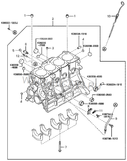

Ермыч
post Feb 24 2016, 10:53 PM
Сообщений: 2,999
Регистрация: 17-December 13
Пользователь №: 12,754
место дислокации: Брянск
Цитата(Slash55 @ Feb 24 2016, 08:53 PM) *
а при чом здесь прокладка и блок? головы разные вот и отверстия под антифриз разные. Прокладка от мазды вообще с разным сечением каналов, чтоб омывалось полноценнее. а по насосам кроме разницы в давлении больше ни чего не нашел, чем больше тем ведь лучше...
Вы что картинки не видите в сообщении выше? Там два блока - один от восьмиклапанника, а другой от 16 клапанника. Это блоки без прокладок. Они, что сверху одинаковые? Если прокладки ГБЦ разные и охлаждающие каналы в них расположены совсем по разному, то как могут быть головки разные, а блоки одинаковые? Какая разница, что это каналы охлаждения, или смазки, или ещё какие другие, но суть разговора в том, что блоки разные. Да и масляные насосы разные - для 16 клапанника свой номер, а для восьмиклапанника - свой. По этому и сомнения есть в том, что они взаимозаменяемы. Может они на вид то и одинаковые, но какое ни будь количество шлицев или расположение фасок или центровка отверстий может не совпадать.
