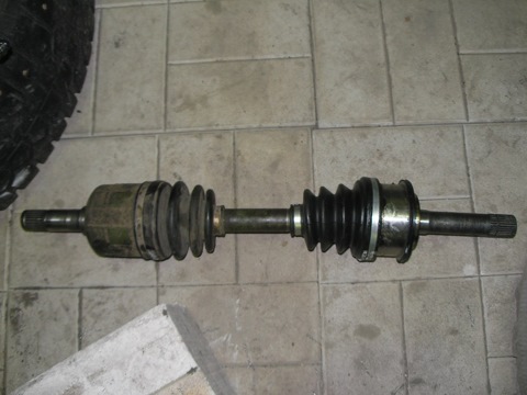

Прикрепленное изображение Это же шрус? Он же и привод? Правый или левый? На фотке лежит как правый. Если перевернуть на лево не прокатит? Чем отличаются они?
