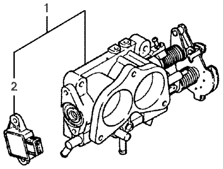

На рестайле так:Прикрепленное изображение
Ну так я и говорил, что в мануалах про регулировку зазора заслонки вообще ничего не сказано. Ни на рестаил, ни на дорестаил, ни на 8, ни на 16 клапанники.
Если бы не было на дросселе и на валу заслонки конструкций для регулировки, то у меня и вопрос бы не возник. Но ведь есть же.
В общем поставил винт и чуть - чуть (на волосок) сделал им зазорчик. Покатаюсь, посмотрю. Но сегодня уже после этого проехался и явно ощутил, что педаль газа стала более информативна, машина реагирует на нажатие быстрее, и с тем же плавнее - нет бывших еле заметных рывков. Правда я и дроссель весь почистил и ДПДЗ заменил на новый.
П.15 в представленном принтскрине: заслонки должны быть закрыты полностью, и чтоб это ГАРАНТИРОВАЛОСЬ дается слабина тросика акселератора. Но это рестайл. Думаю у дорестайла аналогично.
