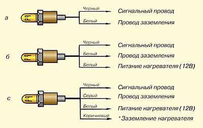

расход по БК смотрел,когда он был. недавно обсох и точно знаю теперь сколько и на чем проехал. Лямбда нормальные показания дает. это та, что после ката? предлагаете поменять? читал, что десятошную ставят, но картинки "умерли" и как сращивать коннекторы(у меня 4 провода) не знаю + так и не смог точно найти какой зонд надо брать. их там несколько

Набираещщ в поиске "Замена лямбды на универсальный". Вот тут нормально http://amastercar.ru/articles/injection_fuel_6.shtml

Так-то оно так, вот только какую лямбду мне покупать-непонятно. Даже от 10ки их несколько. Только что загорелся чек, изменений в работе двигла нет. жду выходных и кабель, чтоб диагностить.

Буду пока с чеком разбираться, а дальше лямбду поменяю. если найду на какую из 10-тошных
у меня 10ка и стоит

Цитата(СЕРЕГА 425 @ Oct 9 2014, 08:19 PM) *
у меня 10ка и стоит
какая? там их несколько
надо смотреть . вроде которая нового образца. брал в альтаисе на парковом

Дело не в "новости" там под прошивки разные
