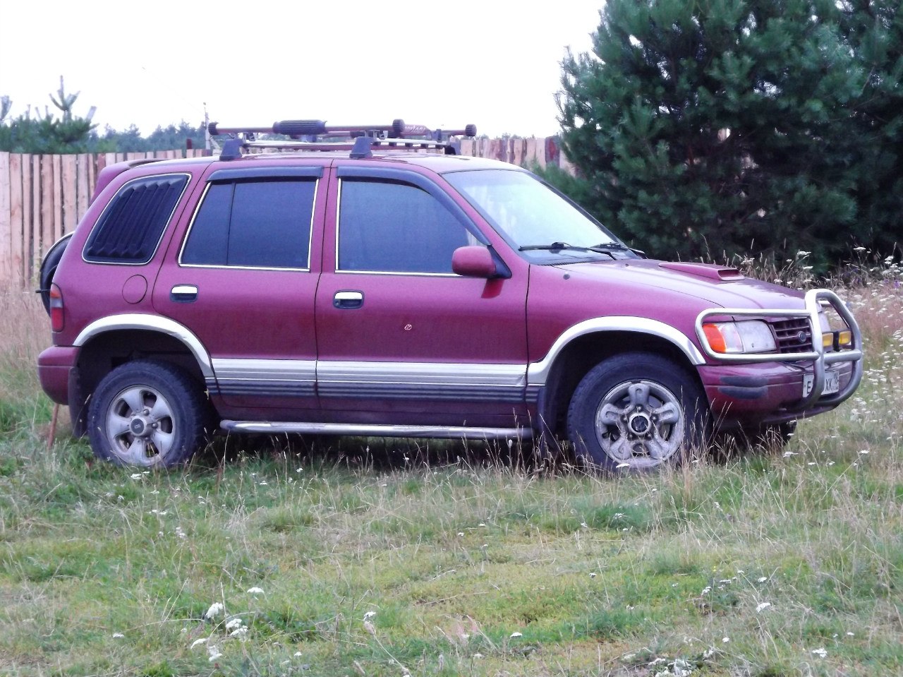

У меня тоже подобная проблема, писал тут в теме "не смогли сделать развал". Но сход и развал у меня смогли сделать, а вот кастер не смогли. Тоже задок чуток приподнят из-за новых пружин и спереди видно, что стойка и пружины не старые, резинки некоторые только чуть подуставшие: верхние подушки поменял, на подушки пружин забил. Из-за того что зад чуток приподнят задние колеса маленькими кажутся (фото приложил). Тоже думаю передок чуток лифтануть на 15-20 мм, нижние рычаги параллельный полу. Сейчас пока так и катаюсь, вроде не напрягает, но иногда машину то вправо то влево уводит, но это вероятно из-за небольшого люфта в шлицах рулевого кардана (а может крестовины) или луфт в маятнике (руки не доходят втулки поменять, втулки давно куплены, тавотницу еще хочу туда поставить).
