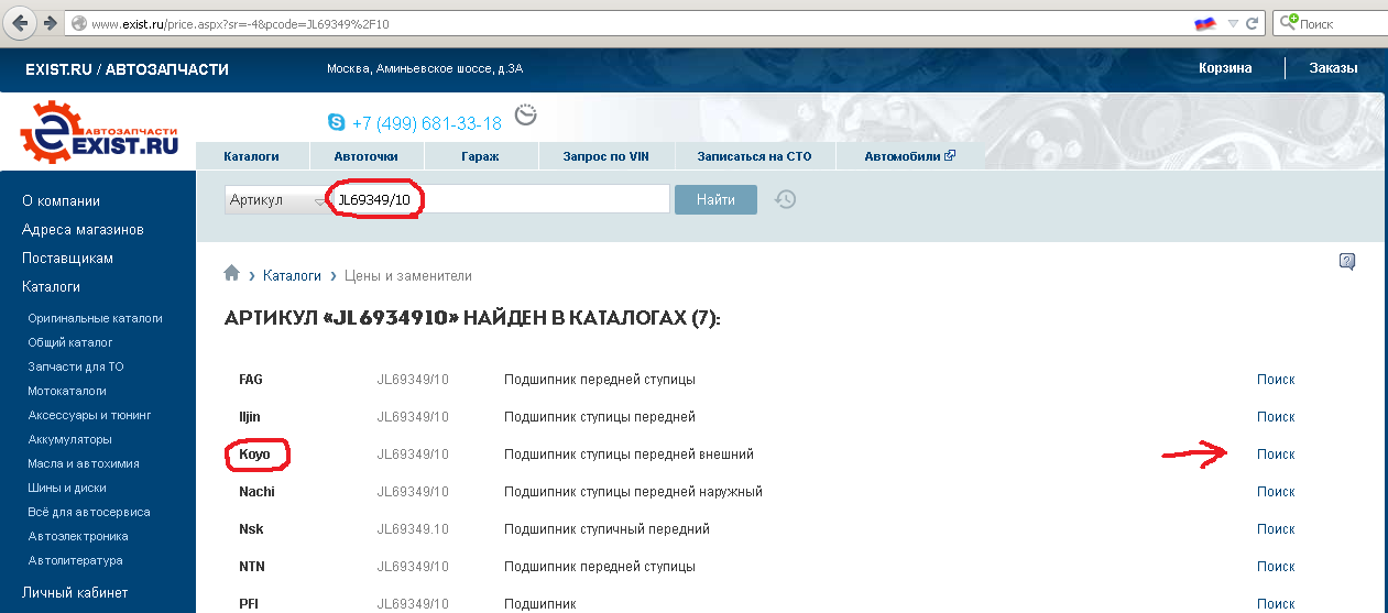

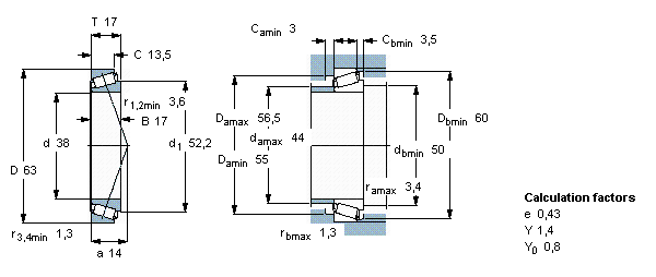

Прикрепленное изображение Внешний подшипник JL69349/10
Прикрепленное изображение Внутренний подшипник LM102949/10
Прикрепленное изображение Посадочные размеры подшипников на поворотном кулаке

Прикрепленное изображение Внешний подшипник JL69349/10 (JL 69349/310/Q - номер в оригинальном каталоге подшипников SKF)
Прикрепленное изображениеПрикрепленное изображение Внутренний подшипник LM102949/10 (LM 102949/910/Q - номер в оригинальном каталоге подшипников SKF)

Если хотите купить качественные и недорогие подшипники, то берём:
NTN Прикрепленное изображение + Прикрепленное изображение ~1100 рублей
Либо KOYO Прикрепленное изображениеПрикрепленное изображение
+Прикрепленное изображениеПрикрепленное изображение
Прикрепленное изображениеПрикрепленное изображение ~1100 рублей
Не забываем про сальник 0k08133067a Прикрепленное изображение ~100 рублей
И смазку. Прикрепленное изображениеПрикрепленное изображениеПрикрепленное изображение
