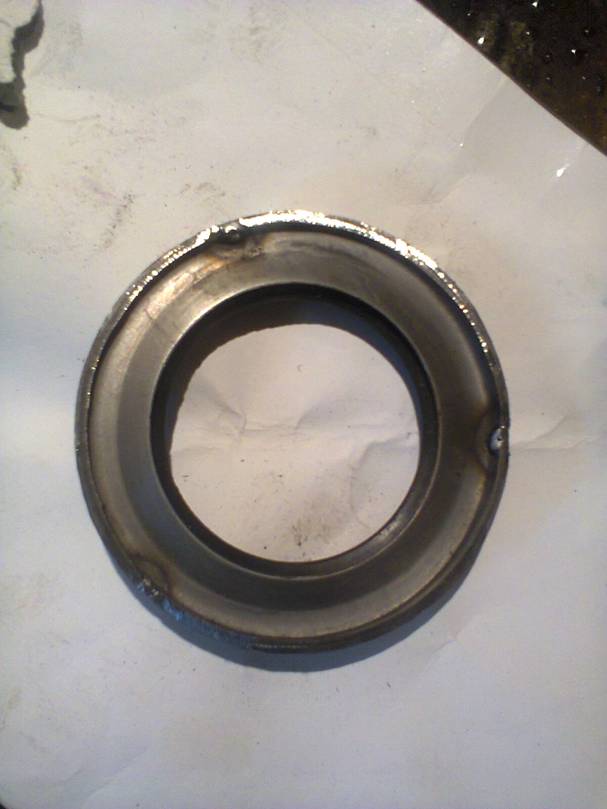

Если кому интересно !!!
В начале лета поменял подшипники ступицы, игольчатые и дорогущий сальник заменил сальником передней ступицы от ГАЗ 53, 3307 в металлической обойме. Сальник подходит идеально,только надо срезать нижнюю юбку на 5мм и приварить второе кольцо. работы на 15 мин. Отчертить штангелем 5мм, аккуратно болгаркой срезать, не допуская нагрева и иногда макая в воду, затем сделать 3 надреза по треугольнику (сразу макая в воду после сварки) и подравнять болгаркой. Сальник сажал на герметик предварительно набив внутрь смазки. Сейчас разобрал посмотреть и проверить - состояние на 5! Воды и ржавчины нет, игольчатый в норм состоянии.

Цитата(CTAPbIu @ Sep 11 2017, 11:31 AM) *
На память не помню, но эта железяка примерно на полтора миллиметра больше оригинала(внутреннй диаметр самого сальника) короче пробовал как он сидит на привалочной поверхности - гавно плохо сидит. Но я с вакуума не слазил, может без подсоса и будет держать...
этот вариант только для тех у кого вакуум выброшен (у меня стоят автоматы) !!!
а так все размеры (наружний и внутренний) подходят идеально...
