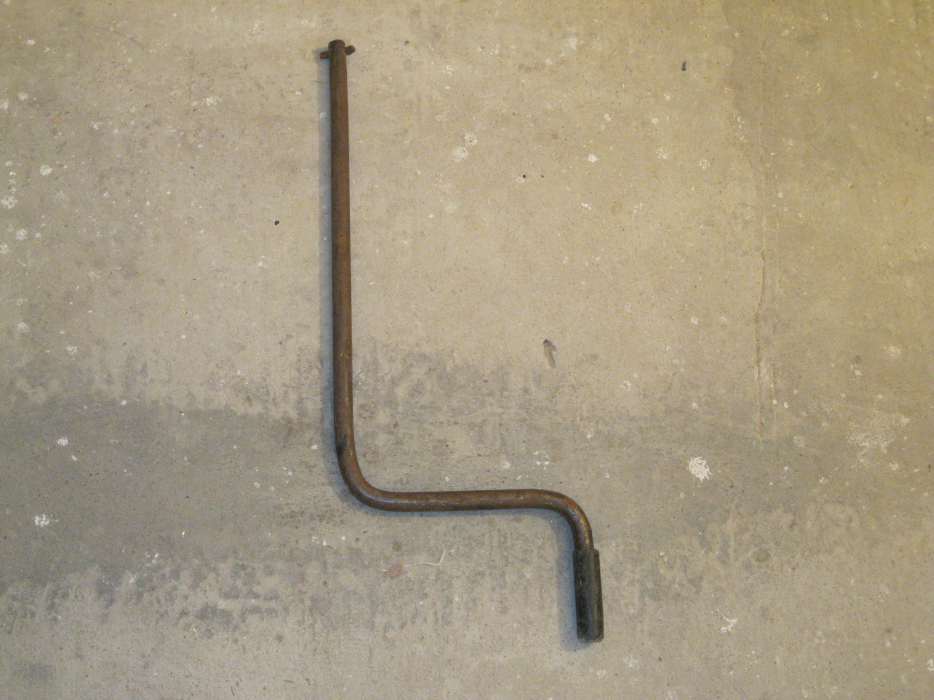

Ермыч
post May 26 2016, 07:00 PM
Сообщений: 2,999
Регистрация: 17-December 13
Пользователь №: 12,754
место дислокации: Брянск
Такой, что ли?
idm80
post May 26 2016, 09:14 PM
Сообщений: 216
Регистрация: 31-May 12
Пользователь №: 10,611
место дислокации: калуга
ну как вариант ) очень похоже кстати на ручку штатного домкрата
Kia Sportage Grand 2.0 128 л.с. МКПП 2002 г.
