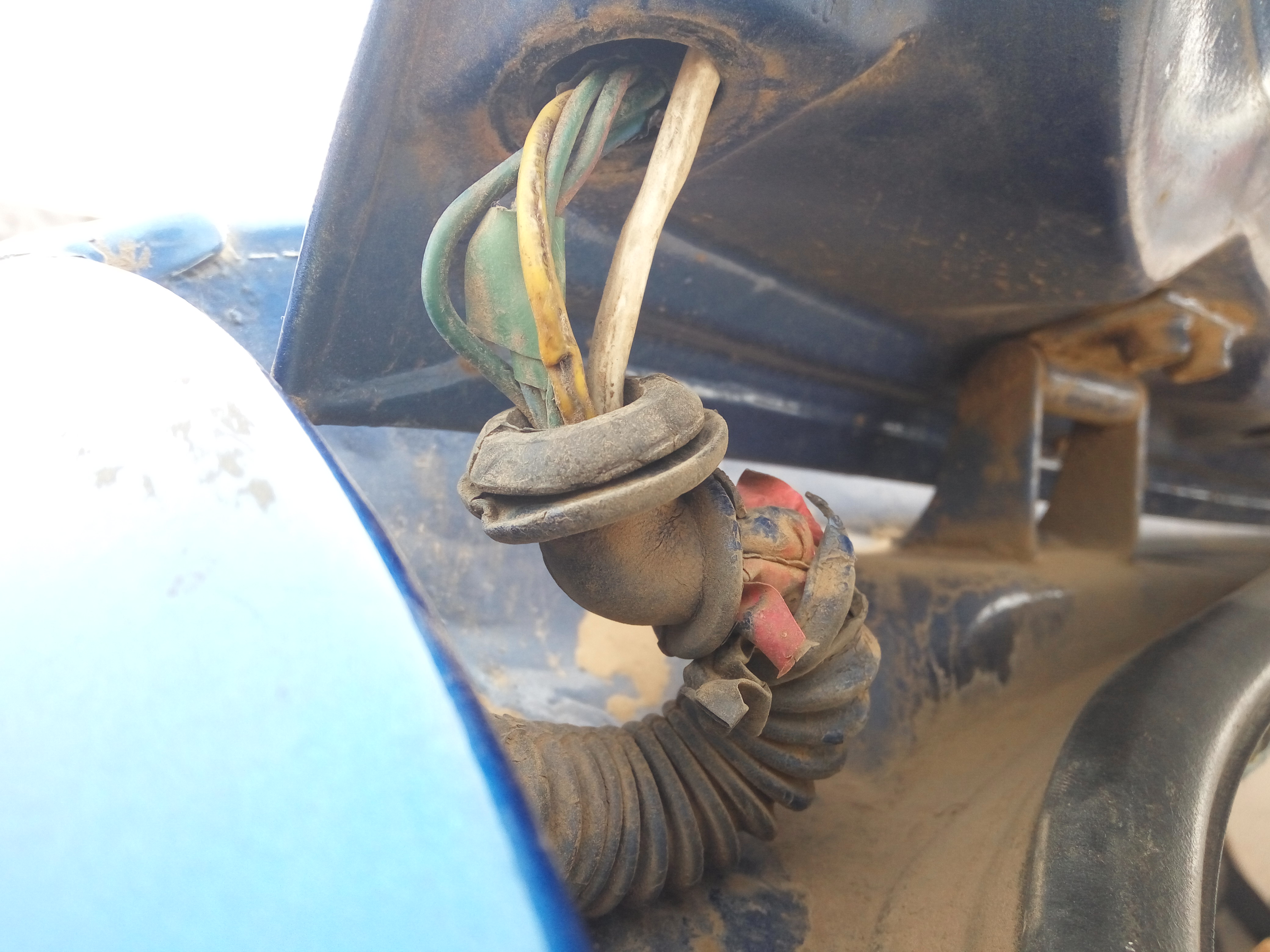

Ниже в другой теме я писал, что кондер не работает. Использую вентилятор для доп. охлаждения двигателя. Сейчас предохранитель даже на 7А не горит, но и вентилятор не включается, хотя раньше работал. Подозреваю, что где-то в этой цепи - предохранитель RR WIPER - реле вентилятора конденсатора - сам вентилятор, присутствует некоторое к/з, может провод перетерся от тряски (по грунтовке часто езжу). От чего то он сгорел 2 раза? Где только это реле-фиг знает. А вентилятор отлично работает.
Kia Sportage 1994 г. 2 л 8 кл SOHC, кореец
advokat
post Jul 22 2016, 02:49 PM
Сообщений: 188
Регистрация: 15-June 08
Из: Чебоксары
Пользователь №: 5,487
место дислокации: Чебоксары
Похоже нашел я это к/з. Как и оказалось, в месте контакта провода с металлом по острому краю. В отверстии хлопушки-задней двери. Желтый провод. Он и в коробке предохранителей хорошо оплавился, и в жгуте нормально нагревался-слипся с другими проводами. Но реле я так и не нашел пока. И вентилятор не включается. Так что тема еще открыта.Прикрепленное изображение Прикрепленное изображениеПрикрепленное изображение
