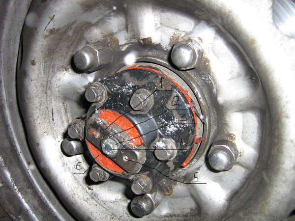

Под "болтик" ставится стальная шайба, а между ней и корпусом хаба тонкая резиновая (поз.2). На вакуумных хабах стоят керамические вставки-фильтры поступающего воздуха - их нужно выламывать и глушить получившиеся отверстие самодельной шайбой на герметике (поз.6). Сам хаб - то же ставить на герметик. Как уплотняются "ручки" - не знаю.Прикрепленное изображение

Пористые шайбы-фильтры не выламывал и не убирал. Просто закрасил их краской, что их достаточно загерметизировало. На корпус хабов прикрутил стальные пластины толщиной 4 мм., а в них сделал отверстия и резьбу М6. Ни каких резиновых прокладок и уплотнителей под болтики не применял. Болтики вкручивал с широкой юбкой на шляпке, подрезанные под строго определённую длину. Хабы на герметик не ставил так как на вакуумном хабе стоит уплотнительное кольцо в канавке корпуса. За два года вода под болтики в резьбу и в хабы не разу не попала.
