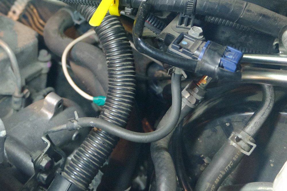

А вот на НМПСе с двигателем 4м41 - проверка трубки датчика наддува турбины - это первое, что делают, когда тяга пропадает. ep.gif Обрыв этой трубочки - обычное дело.
Сам я по незнанию, почти год ездил с надорваной этой трубкой...
Цитата(Андрей 55 @ May 29 2018, 03:00 PM) *
И где этот датчик стоит, подскажи. B020.gif ...
Надо искать тонкую резиновую трубку, отходящую от впускного коллектора, после заслонки.
А заканчивается она чем-то вроде вот этого (синяя штуковина - датчик наддува):
[фотография с Паджеро-Спорта, но нв Спортаже, думаю, выглядит похоже]
А ЧТО ВЫБИВАНИЕ КАТАЛИЗАТОРА ДАЕТ ЭФЕКТ! И как определить что пора его уже того, на землю.
Я бы не стал на это надеяться.... Катализатор на дизеле ходит дооооооооолго, очень долго.
Во прикольно, а у меня этот шланчик вроде тупо заглушен, раз слетел так мотор дергался как паралитик от переизбытка воздуха. Надо глянуть. dumai.gif

жгет резю...не видать моей мт-шке грязи smile.gif ...а вот танцы с катализатором эффекта не дали. про датчик всё правильно написано ищи шланчик на впускном коллекторе впринципе на фото он и показан
Анрей55 ,ты же из омска? Можем пересечься все покажу наглядно. Удачи.
